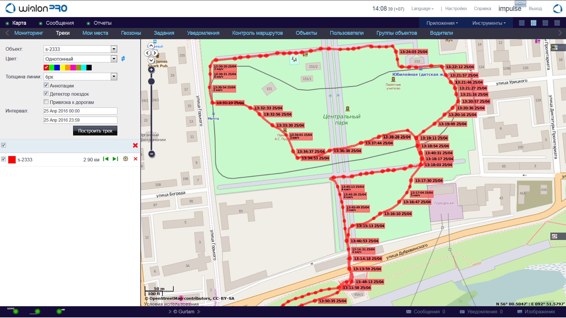

Пешеходное тестирование SMART-2333, результаты очень радуют.
  • Navtelecom SMART
Navtelecom SMART
Re: Navtelecom SMART
А Вы сомневались ? ;-)
