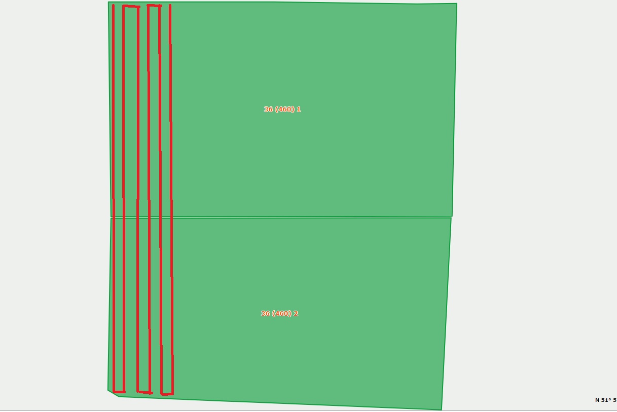

3) Как будет отрабатывать алгоритм по топливу при сквозной обработке сразу двух полей? (прикрепил скрин) в Агроконтроле это была боль, так как приходилось создавать новое поле которое включало оба поля и регистрировать обработку на него.

3. Топливо обсуждаем здесь https://forum.gurtam.com/viewtopic.php?id=14567 (все дальнейшие вопросы по топливу прошу направлять туда). Если кратко, то расчет топлива зависит от интервала обработки и того, что виалон выдаст за этот интервал.
