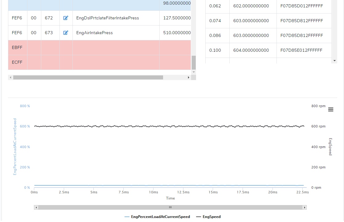

Вот мы тут решили внести свой вклад в упрощение работы с CAN.
Как это происходит на данный момент - существует множество CAN-USB сканеров, которые записывают текстовый лог. Например, такой:
40,561 0CA7FFF6 8 04 00 00 00 00 00 00 00
40,561 0CA6FFF6 8 00 00 0F 00 00 00 00 00
40,561 0CFF40F6 8 00 00 00 00 00 00 00 00
40,562 18F005F6 8 FF FF FF FB FF FF 20 50
40,562 14FFB4F6 8 00 FF 16 F0 FF FF FF FF
Часть трекеров умеет это тоже делать, где-то наиболее популярные параметры выдаются уже в расшифрованном виде (скорость, обороты, мгновенный расход топлива  и тд). Другие, менее популярные -  либо отображаются либо записываются в текстовом логе.
Далее, у кого глаз наметан - может попробовать понять, какой параметр что означает путем выполнения каких-то действий.. наблюдая за изменением параметров. Дело это не самое простое и требует личного присутствия самого квалифицированного специалиста на объекте. При этом обычно заранее оценить возможность считывания параметра X или Y невозможно. Работа это высококвалифицированная и уважаемая.
Что делает новый сервис?
Вы регистрируете марку/модель/год ТС, загружаете текстовый лог (который может записать сотрудник любой квалификации).
Текстовый лог расшифровывается сервером на основе дефолтных правил разбора CAN-шины. Например, типичным набором правил является CAN J1939 и такой модуль на сервере есть. Вы  сразу получаете информацию об имеющихся параметрах, можете строить графики. Что далее - каждый производитель кроме поддержки стандартных CAN-сообщений J1939, как правило, обязательно добавляет свои PGN, не описанные нигде. Путем построения графиков совместно с известными параметрами вы сможете установить, что они обозначают и создать собственный набор правил разбора (парсер), применимый для данной единицы техники. В сервис встроен редактор SPN, вы сможете редактировать чтение даже отдельных битов.
Важно, что в ближайшем будущем добавится возможность коллективной работы. Т.е. будет возможность присвоить загружаемым логам и создаваемым правилам публичный статус, т.е. они будут доступны другим пользователям сервера.  Таким образом, загружаемый лог может анализироваться всем сообществом.
Поддерживаются не только грузовые авто, но и легковые.
Пару скриншотов во вложении, больше информации в руководстве
https://docs.google.com/document/d/1H3r … sp=sharing

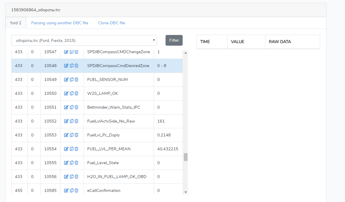

Добавлена расшифровка trc-файлов (формат популярного CAN-хакера)  для легковых авто.
думаем, что это серьезное упрощение задачи  ответа на вопрос "а что мы можем считать с автомобиля X?"
Можно было бы поддержать форматы логов, записываемых популярными трекерами, но для построения графиков необходимо время.

Понемногу добавляются инструменты разбора нераспознанных параметров CAN
Теперь изменяющиеся байты в неизвестных параметрах подсвечиваются. Им теперь проще сделать описания в редакторе SPN для построения графиков и сопоставления с другими параметрами.

Пока есть время свободное - улучшаемся. Добавлена расшифровка Пежо-Ситроен
Интересно заняться логами сельскохозяйственной техники, теоретически - там стандарт ISOBUS, входящий  в состав SAE J1939
Пробуйте, у кого есть записанные логи.

Появился режим публичных логов, когда ваш лог с расшифровкой доступны для просмотра всем остальным пользователям.
Также можно комментировать публичные логи, помогая (или наоборот, запутывая автора).
