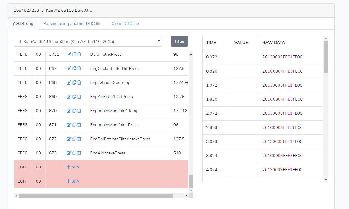

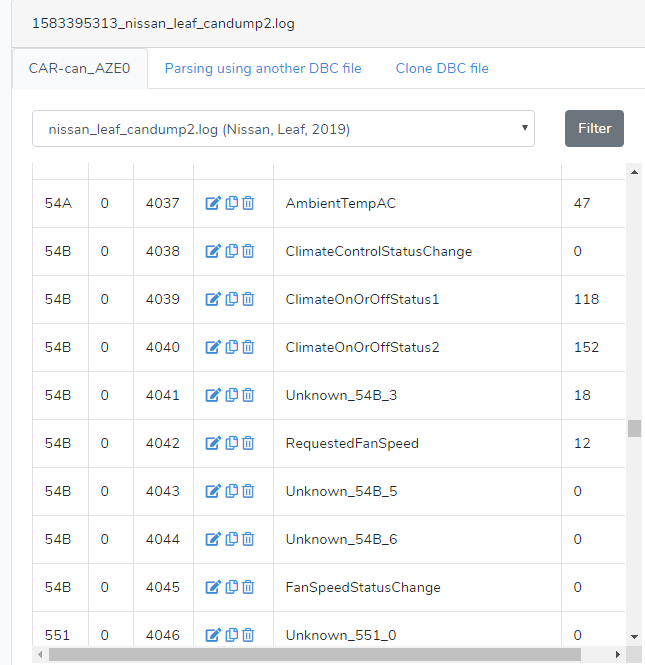

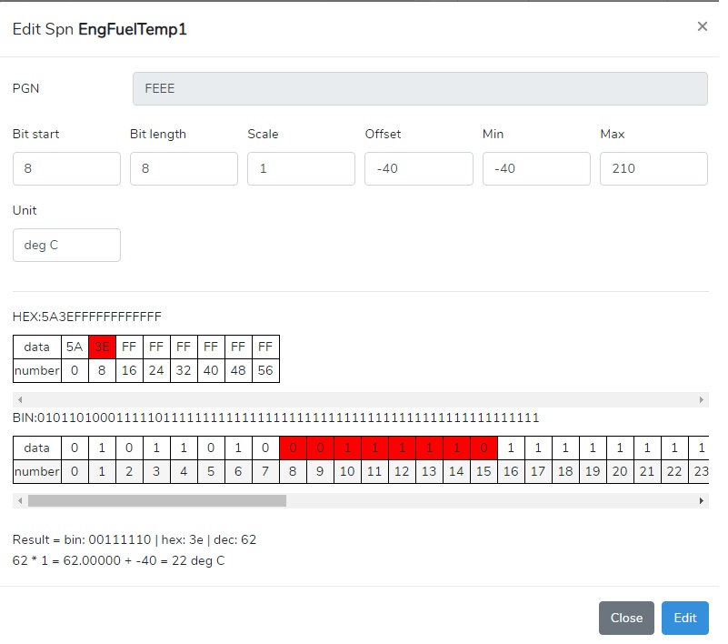

Что делает новый сервис?
Вы регистрируете марку/модель/год ТС, загружаете текстовый лог (который может записать сотрудник любой квалификации).
Текстовый лог расшифровывается сервером на основе дефолтных правил разбора CAN-шины. Например, типичным набором правил является CAN J1939 и такой модуль на сервере есть. Вы  сразу получаете информацию об имеющихся параметрах, можете строить графики. Что далее - каждый производитель кроме поддержки стандартных CAN-сообщений J1939, как правило, обязательно добавляет свои PGN, не описанные нигде. Путем построения графиков совместно с известными параметрами вы сможете установить, что они обозначают и создать собственный набор правил разбора (парсер), применимый для данной единицы техники. В сервис встроен редактор SPN, вы сможете редактировать чтение даже отдельных битов.
Важно, что в ближайшем будущем добавится возможность коллективной работы. Т.е. будет возможность присвоить загружаемым логам и создаваемым правилам публичный статус, т.е. они будут доступны другим пользователям сервера.  Таким образом, загружаемый лог может анализироваться всем сообществом.
Поддерживаются не только грузовые авто, но и легковые.
Пару скриншотов во вложении, больше информации в руководстве

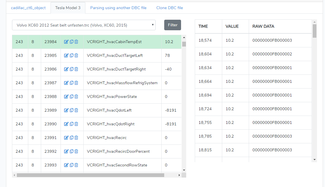

Добавлена расшифровка trc-файлов (формат популярного CAN-хакера)  для легковых авто.
думаем, что это серьезное упрощение задачи  ответа на вопрос "а что мы можем считать с автомобиля X?"
Можно было бы поддержать форматы логов, записываемых популярными трекерами, но для построения графиков необходимо время.

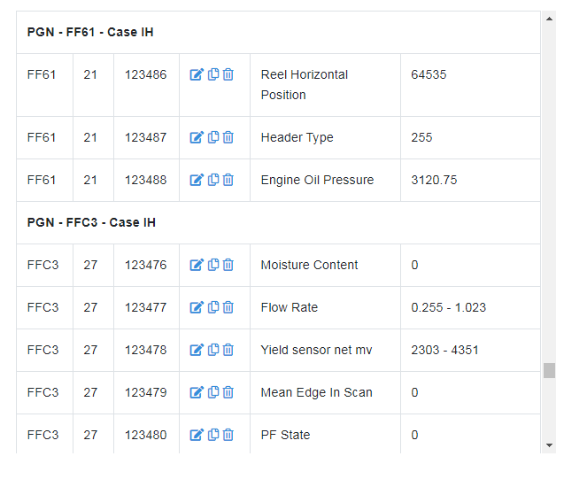

Появился новый парсер J1939 (называется J1939_DA1), включающий ряд новых параметров, в том числе некоторые параметры сельхозтехники.
Стоит сказать, что самые интересные параметры работы сельхозтехники обычно находятся в manufacturer-defined полях (начинаются c FF).
Поэтому надеяться, что расшифровка данных комбайна Case автоматически даст нам информацию по Claas не стоит.
Добавили имеющуюся информацию по комбайнам Case и John Deere, было бы интересно проверить на логах.
