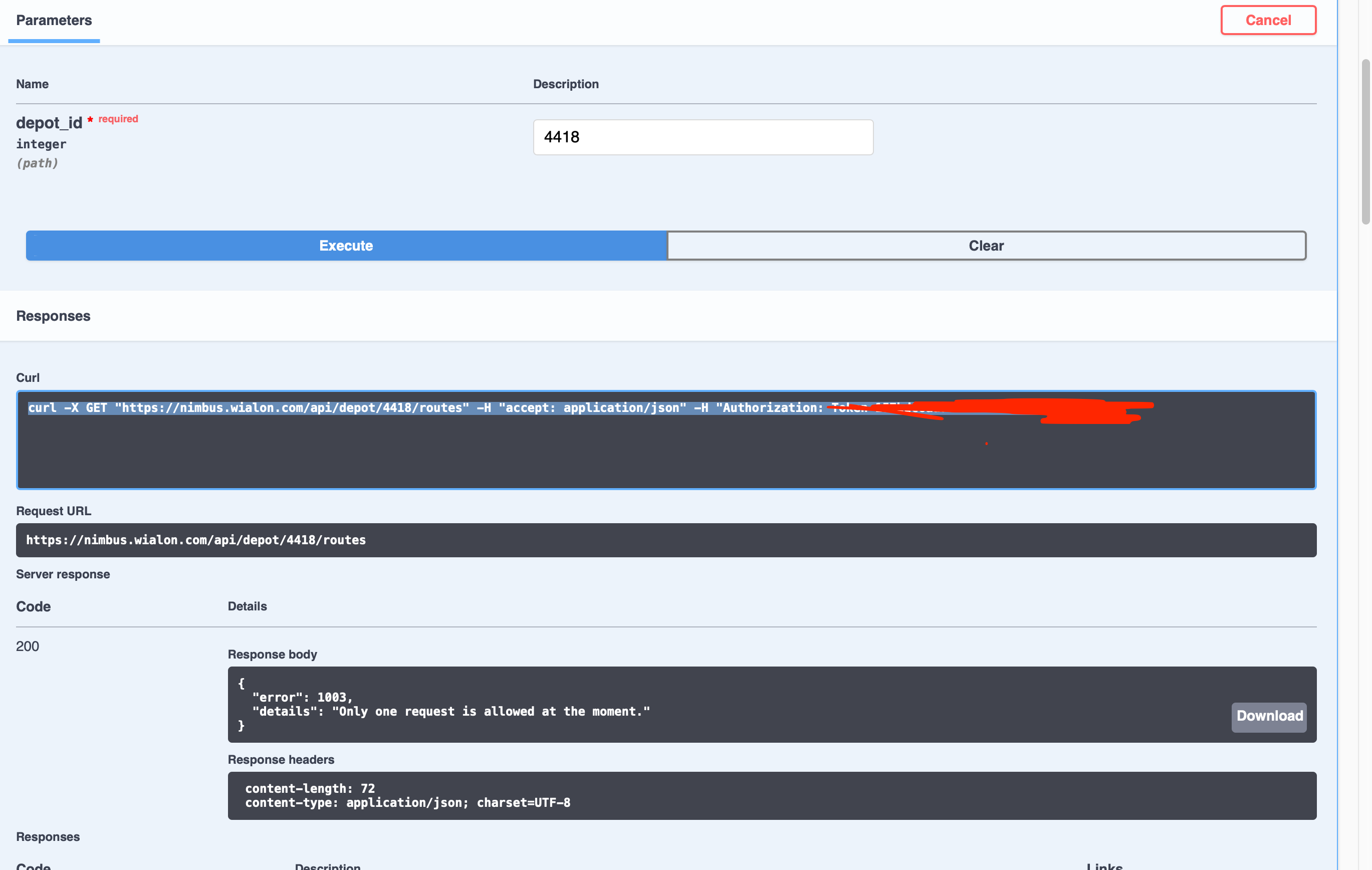

Некоторые запросы получают такой ответ, как на скрине (прикрепленное фото).
Пример запроса
curl -X GET "https://nimbus.s-watcher.com/api/depot/4418/routes" -H "accept: application/json" -H "Authorization: Token 1......"
при этом, последующий запрос может ( а может и нет) дать положительный ответ.
В общем случае наблюдается это как плавающая ошибка, которая не понятно по какой причине происходит и в какой момент?

Добрый день ansarBTSd
ошибка 1003 связана с ограничением количества запросов из наших аппов к хостингу, эту проблему планируем пофиксить ориентировочно на следующей неделе. Дополнительно сообщим, когда проблема будет решена.
