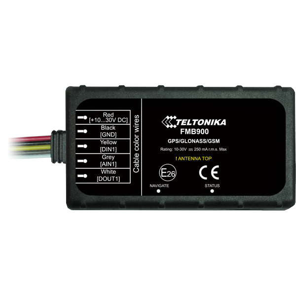

Тестируем новую модель Teltonika - FMB900 Впечатления -  положительные!
Что понравилось сразу- низкая цена. Прочный корпус, к сожалению без влагозащитны.
Что внутри: Bluetooth® 3.0: можно подключать гарнитуру громкой связи с водителем, можно подключать OBD2 адаптер ELM 237, датчики температуры, конфигурировать трекер. Буду на выходных тестировать.
Карта памяти 128Мб в поставке. Можно сохранить 275 млн. записей, поставив карту на 32гб. Посмотрим сколько она (карта) прослужит.
GSM: Quad-band 900/1800 MHz; 850/1900 MHz никого сейчас не удивить...
GNSS:  GPS, GLONASS, GALILEO, BEIDOU, SBAS, QZSS, DGPS,AGPS, Отслеживание: 33/99 каналов сбора
Горячий старт < 1с Тёплый старт < 25с Холодный старт < 35с
Управляющие команды по GPRS! Трекер поддержан Wialon: FMB900  FMB920

FMB900 vs дорогой трекер. Питание подано на оба одновременно. Вышли на связь через 600 метров (4 минуты примерно). Зеленый- FMB900.
