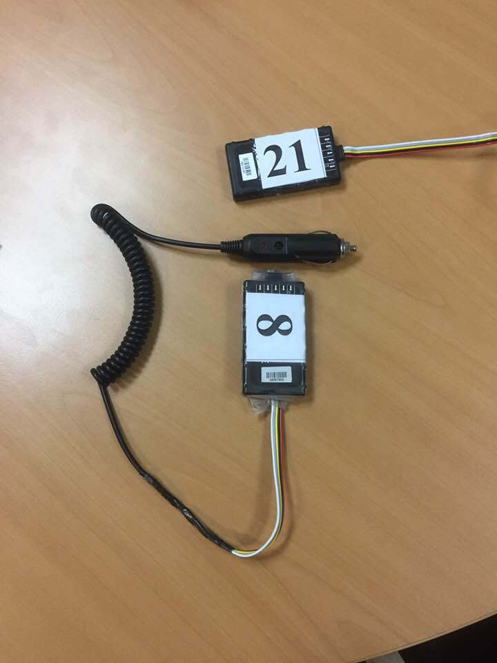

FMB900 vs дорогой трекер. Питание подано на оба одновременно. Вышли на связь через 600 метров (4 минуты примерно). Зеленый- FMB900.

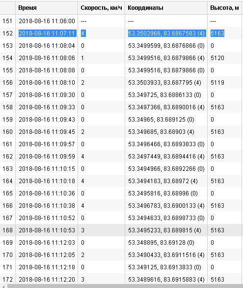

Re: Teltonika FMB900(920)
Мне кажется что у нее с приемом координат "не очень", 11ХХ на мой взгляд принимают  спутники лучше, может конечно с ней еще не разобрался? Какого Х, он в SMS пишет что GPS 1 SAT 0, а при подключении шнурком выдает GPS 13 Глонасс 9, Тотал 22 и при таком раскладе не шлет координаты в данный момент(((. Расхождение в показаниях ответ по SMS и при прямом подключении через usb в количестве принимаемых спутников? Почему так?
Может конечно сконфигурировал неправильно , что то криво поставил?
Нет ли у кого конфига путевого?
Если возможно, кинете на почту forza77@mail.ru
Спасибо!
И чувствуется, что инженера меняются через раз, то мини usb, то микро usb)))

forza пишет:
Тоже заметили, что фигово ловит спутники.

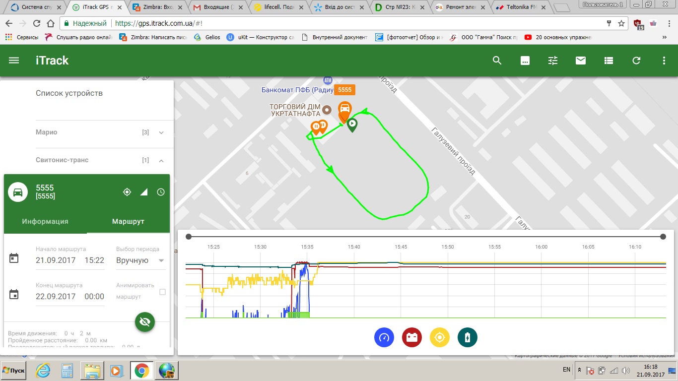

Хрен его знает))). Пытался настраивать как 11ХХ, несмотря на другую менюшку все похоже.
И в общем то интуитивно понятно....
У меня не получается "нарисовать " красивый трек. Понятно, что в этом виноваты мои кривые настройки)
Но, установки как в 11ХХ по расстоянию, углу или времени (при движении) в данном случае как то не очень хороши...

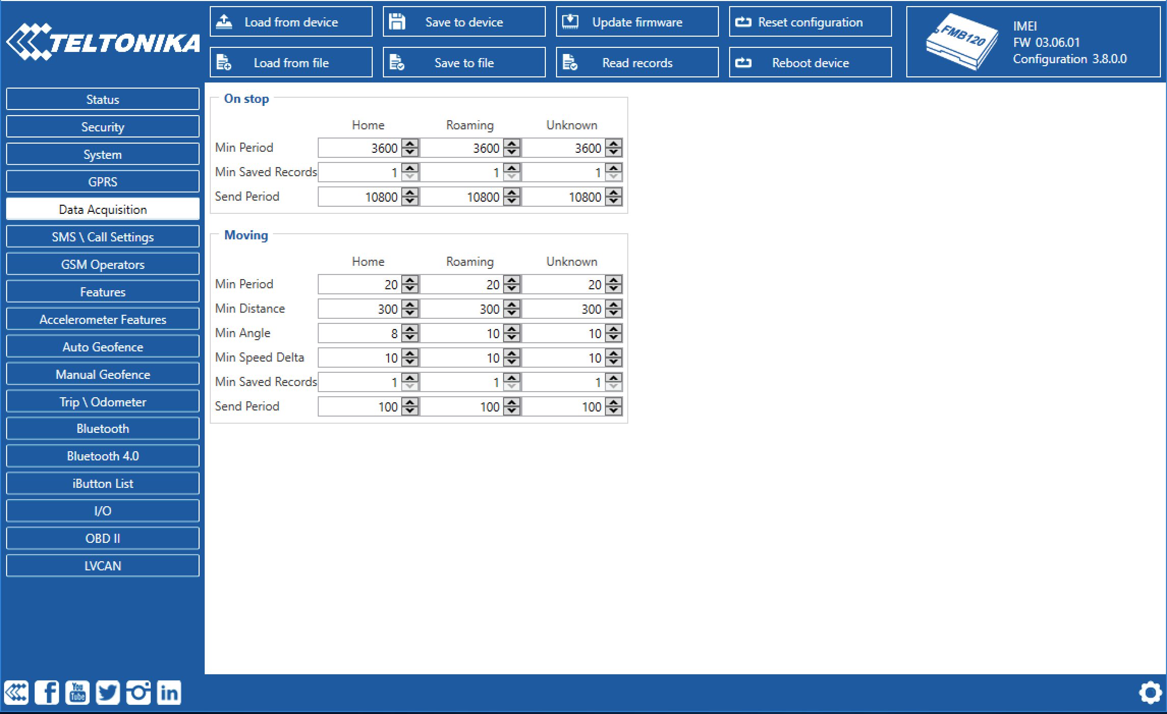

Хорошо, согласен, 10!
Но мой взгляд 10 многовато, ставлю 5.
Насчет ньюансов с900 и конфигом.
movement source (источник движения) ставлю GPS, Sleep mode, ставлю выключено., прописывается код оператора.
Нажимаю резет девайс. Все скидывается, включая код оператора, Ставлю загрузить из девайса, в настройках ничего нет....
Это считается Нюансом или нет? smile
Ставлю 10 сек, 300 метров, 5 градусов, передачу 60 сек.
Слип по ГПС через 180 сек. и передавать без синхронизации по ГПС.
Размещаю под торпедой.
Трек повторяет четко, углы плавные.
Заметил чувствительность по сигналу по спутникам немного слабее чем с внешней антенной, но не критично.
Поставил 50 шт. полет нормальный. Нравится.

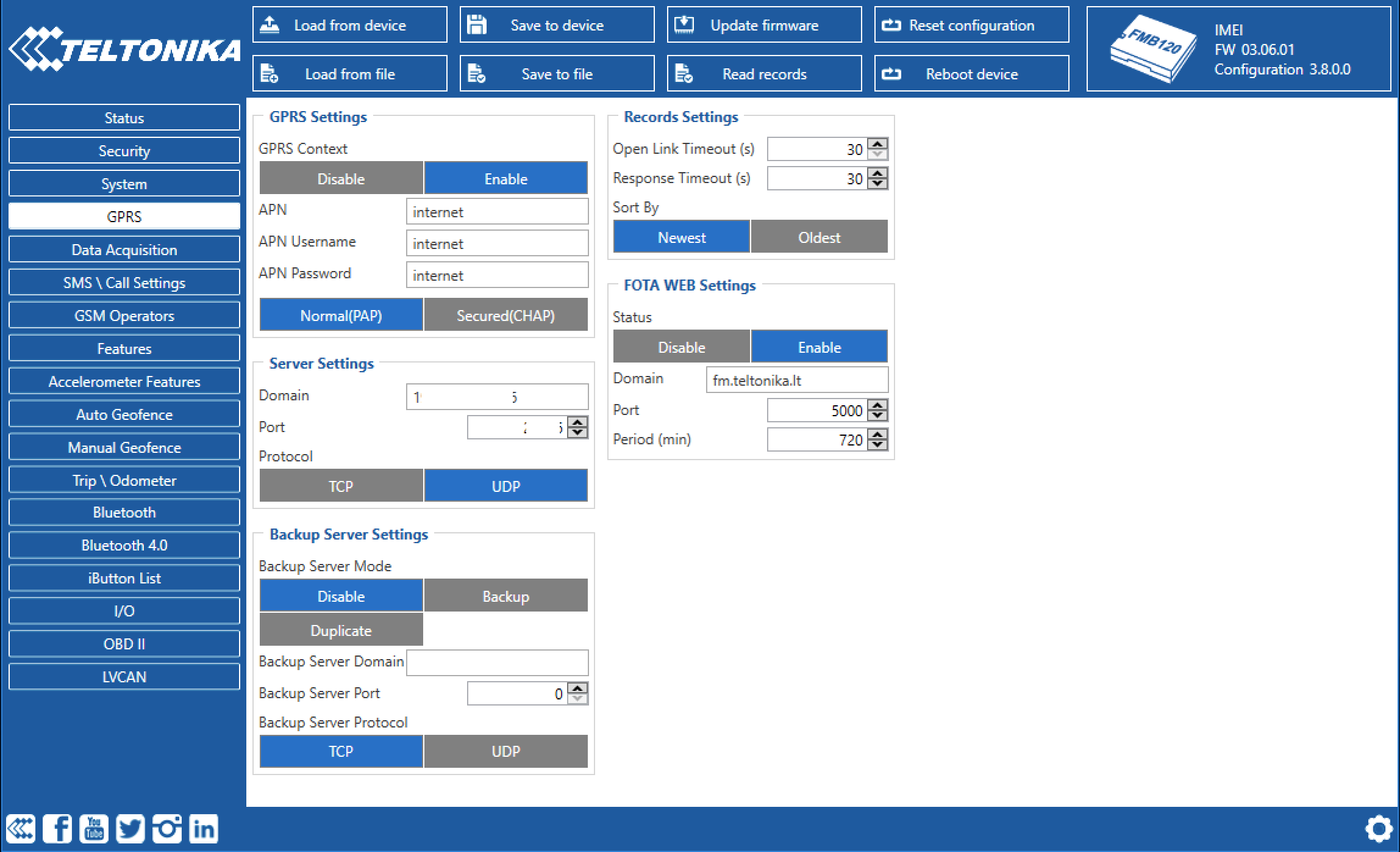

у меня FMB920 под брендом NAVIXY.
Не могу конфигуратором открыть.
В чём может быть причина?
il254
Обновите прошивку.
У вас не соответствие прошивки и конфигуратора.

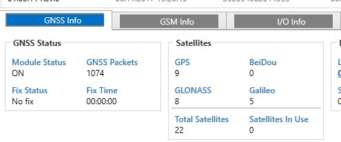

....сори...алюминизированная наклейка на корпусе закрывает часть жпс антенны...на 1 фото у Арчибальда ее нет...влияет ли хоть самую малость она на прием (жаловались на чувствительность жпс приемника)? ....или не обращать внимание?
qwerty16
На моих не влияет. В среднем 17 спутников показывает
...чтоб закрыть вопрос....может ли влиять эта наклейка на прием?
qwerty16
Как она влияет на прием не скажу.
После включения прибора количество принятых спутников плавно нарастает от 6 до 17
Этикетку не удалял. Трек устраивает.
akkros пишет:
il254
Обновите прошивку.
У меня 01.00.22
На скринах выше вроде та же версия, только прибор FMB900.
Возможно нужен файл конфигурации под эту прошивку?
FMB9 bmw cfg.config сделан для 1.0.0.11
Где бы взять этот конфиг для 01.00.22?

Всем привет.  Тестирую FMB920 и наблюдается проблемка, что устройство просто перестает слать минуту, две и т.п. А потом как ни в чем не бывало продолжает отправлять координаты, складывается впечатление, что теряется GSM и устройство не выгружает координаты или вообще их не записывает.
Скрин во вложении
  • Teltonika FMB900(920)
gre4esky пишет:
Movement source как установлено?
Более правильно - Ignition. Ну а зажигание - 13-30 вольт если прицеплен к аккумулятору или 12.. если к бортовой сети.
Иначе будет сам определять текущий режим по спутникам и может переключаться в режим On stop
Ну и последнюю прошивку установить.

подскажите по настройке- 920ый,  после стоянки - рисует трек не с места стоянки а метров через 50.  при этом по карте пролет рисует .
засыпание отключено.
151
Определение движения (movement source )поменяйте на другой тип. Возможно стоит отключить статическую навигацию.
152
вот сейчас сделал так. просто авто будет ездить в роуминг- охота и роуминг настроить

вот по определению движения
154
Попробуй определение движение поменять на ignition. Зажигание по вольтажу настроить, если не подключено.
Или по GPS movement source.

В данный момент используется ПО FOTA для обновления прошивок по воздуху, обещают в ближайшее время запустить WEB FOTA, которая будет намного удобнее для обновления прошивок.
Кстати, в конфигураторе для FMB уже появились настройки для WEB FOTA:

Обновил устройства FMB010 и FMB001 до версии FMB.Ver.03.02.03.Rev.00.e
Прошивка "стала". Устройства вышли на связь с Виалон Локал.
Решил проверить команду getimeiccid, о которой речь идет в мануале к прошивкам: http://prntscr.com/h6xhwf
Работает: https://prnt.sc/h6x993
Аналогично для двух испытуемых устройств (FMB010 и FMB001).
Лежа на окне, спутников видит много: http://prntscr.com/h6xjt8
Но спутников Галилео так и не увидел, хотя опция включена: http://prntscr.com/h6xkg0
Еще из замеченного субъективного: считывать и сохранять конфигурацию стало очень быстро.
Киев, Черкассы, Винница.
http://overseer.ua

Заказчик хочет 30 приборов в прикуриватель .
Показываем номенклатуру, оборудование  - вместе  выбираем ФМБ900.
Подбираем конфигурацию , вставляем сим карту , обновляем прошивку ( это же телтоника) , откатываем.
Прошивка 01.03.13 , конфигурация одна ( прикладываю) .
Перед передачей клиенту , начинаем откатывать на своих машинах.
29 работает нормально , 1 штука под номером 21  не видит спутников и ничего не передает.
Перезагружаем - не видит. Проверяем конфиг - все тоже. Включаем - выключаем - нет.
Танцеум с бубном ,  плюем через левое плечо , немножечко ее трясем - бац - увидела спутники на 2 минуты и снова потеряла....
Какие у кого будут советы?

лучше приложите лог, минут на 5
296
или спит, или не пропай.
Попробуй сконфигурируй провод зажигания. по идее поможет.

К сожалению нету профильной темы по FMB120, поэтому спрошу в этой.
1. Прочитал тему и вижу много нареканий на работу устройств Телтоники (трафик, карты и тд). Есть ли пользователи модели FMB120, такие же косяки встречаются? Например у меня уже нету карты, чип памяти впаян уже на плате.
2.(самый важный для меня smile). Долго читал, экспериментировал с настройками для оптимизации трафика и работы девайса вцелом. Получился следующий конфиг (прикрепил 4 скриншота). Можете окинуть взглядом не возникает ли вопросов в подобном конфиге? GPRS тарификация оператора по 100kb, поэтому для движения короткие интервалы (что бы сессию не рвал), а для стоянки длинный, что бы за 1 пакет не платить сотнями килобайт.
3. Теперь к потенциальным багам, если я правильно разобрался во всех тонкостях сбора/посылки данных. Скриншот #1: "Movement source" выставлен на "Ignition", который в свою очередь берется из "DIN1". В моих ожиданиях именно эта связка должна выводить устройство из "Deep Sleep" режима, но устройство выходит из него по данным с "Accelerometer" (просто встряхнув)
4. Еще один баг. Скриншот #3: Режим "Moving", выставил "Min Period" = 20, а "Send Period" = 100. Моя трактовка этих параметров звучит как раз в 20 секунд трекер собирает данные, и раз в 100 секунд их отправляет на сервер (ожидаемо ~5 записей). Но на практике трекер данные отправляет раз в 20 секунд. Я где-то не так понял эти параметры?
Заранее спасибо за ответы

Alex.Cross пишет:
1. У меня FMB125 и FMB920
2. Не в курсе.
3. Датчик ускорения будит устройство в том числе. Т.е. оно у вас будет просыпаться с заданной периодичностью 100%. Но так же и при наступлении других условий, например, эвакуации (условие без зажигания).
4. Это значит, что не чаще чем 20 секунд при любых условиях. Если просто стоит - то через 100. Но в движении есть доп.параметры. Если у вас раз в 20 секунд в состоянии покоя, возможно передаёт состояние датчиков или ещё что-нибудь. Температуру ... Нужно смотреть настройки IO.

Привет, есть кто жывой. Пользуюсь 920м трекером, купил уже пять штук, проблем а возникла с приборами новых версий которые уже не шли с флешкартами, у них какоето зависание в какойто момент жпс перестает захвачивать спутники наглухо, хотя по gprs данные шлет, со времинем глюк бывает проходит или же если перезагрузить жпс на прямую, по смс на cpureset не реагирует. Кто-то сталкивался с таким?
396
oz пишет:
Здравствуйте! Сталкивались. Как и Вы закупили 5 штук. Спустя 2 дня после установки заметили, что один из них не шлет координаты, вообще не шлет. Рестарт его оживил. Обновили прошивку, конфигурацию и обратились в техподдержку производителя, но интереса к данной проблеме она не проявила. Спустя неделю после очередной потери координат (а теряли координаты все пять трекеров), терминал не отреагировал на команду рестарта и было принято решение их заменить.
Хочется отметить, что координаты они теряли в состоянии длительного покоя (более 24-х часов).
Сбои?
397
Да, я тоже подметил что в состоянии покоя, толи из спящего режима не может выйти толи еще что-то, но меня это очень напрягает, подумываю уже заменить на другой трекер от другого производиьтеля. постоянно разбирать торпеду чтобы перезагрузить его совсем не весело

Купил шеф приблуду FMB920 с рук, сказал надо запустить. Полистал я интернет, добрался до форума. Поделюсь ощущениями. Прибор попался с прошивкой 01.00.32,  с карточкой памяти. С помощью форума и гугла поднял до версии 3.21.5.0. Надо сказать, тот еще квест с поиском прошивок. Не понимаю я производителя, надо кого-то просить на форумах, писать в лички, гуглить. Про webfota вообще молчу. Ну нафига мне тыркаться неизвестно где, искать дистрибьютеров, если я купил прибор и хочу его сам настроить для работы. Ну сделали б на офсайте личный кабинет, ну тариф бы ввели  "заплатил-скачал обновки". Короче бред еще тот.
Дальше начал конфигурировать. Ха. Блютуз там больше для красоты и снятия логов через телефон. Никакой толковой конфигурацией через него и не пахнет. Пробовал завиртуалить на COM-порт через дрова Bluesoleil-не работает. Короче с таким успехом к блютузу можно было добавить опции 3D, 4K и WiFi (жесткий сарказм).
Форм-фактор корпуса убил наповал своей закрытостью. Взял паяльник и канцелярский нож и проделал аккуратно в корпусе дырку под USB-шнурок, чтоб не разбирать каждый раз корпус (напоминаю, конфигурация через блютуз-полная хрень). Потом, когда закинул под панель, оставил в приборе кабель и вывел на кнопку разъем. Стало гораздо спокойнее и удобнее.
Теперь настройки. У меня нет никаких датчиков и т.д. и т.п. Прибор должен просто отправлять координаты. Почитал мануал и опять непонятки со списком операторов. Везде расписано: домашний, роуминговый и неизвестные. Превосходно, а что делать с этим
Как настроить здесь домашнего оператора и как настроить работу в роуминге? Какие примерные объемы данных, передаваемые в одном пакете (знал бы объемы-думал бы как настроить в роуминге)?
С настройкой синхронизации времени тоже неясно, какой режим и почему надо выбирать.
Каких-либо типовых конфигураций с рекомендуемыми значениями тоже не нашел.
Вывод. Задумка, как и коммунизм, вещь хорошая. Но ИМХО, то о чем написал выше, вызывает массу вопросов. Короче буду дальше ковыряться методом тыка, авось что и получится путное, если победю работу со списками операторов. Всем добра.

posttek Если предполагается работа  только с домашним оператором, то в GSM Операторы можно вообще ничего не заполнять. Если нужен (и известен) какой-то конкретный роуминговый, то вот его в Список роуминговых операторов внести. Точный суммарный обьём данных, передаваемых в одной посылке, кажет сам конфигуратор при выборе нужных отсылаемых параметров. Версия прошивки у Вас странная... Вы не ошиблись, она точно от FMB? Насколько я знаю, на FMB сейчас последние 03.17.... , 03.18....
400
(26/01/2019 21:17:32 отредактировано posttek)
citizen пишет:
posttekВерсия прошивки у Вас странная... Вы не ошиблись, она точно от FMB? Насколько я знаю, на FMB сейчас последние 03.17.... , 03.18....
Да, верно, затупил. Ver:03.18.16_00
Спасибо за разъяснение по поводу операторов. В блэклист надо добавлять нежелательных или не трогать его, для чего он нужен? И пока не догоняю, как трекер тогда общается с неизвестными операторами. Так понимаю, трекер по умолчанию одупляет, что вставленная сим -это домашний оператор. И его не надо нигде прописывать. Если планируется работа в роуминге, то туда вносятся роуминговые операторы. А неизвестные-это те которые в роуминговом списке не указаны?

у меня около сотни поставлено именно  920. И ничего кроме АПН Сервера Порта не  менял, разве что там где ДУТ- включал передачу аналогового входа. И все работают без замечаний....одна проблема недавно всплыла - это сдохла флэшка на 128мб.
При этом трекер перестает передавать инфо на сервер.
Всем привет! Клиент со своим FMB900. Все нормально работает, но периодически есть превышения скорости. Водители уверяют, что автобус ездит без превышения скорости. Скриншот сообщений в приложении. Такое повторяется. Казалось бы - превышают, и водители врут. Но сняли показания с тахографа, нигде нет превышения скорости, ни одного. Что за ерунда такая?
477
Если трек в этих точках без искажений и направление движения сохраняется, то очевидно превышение. А откуда тахограф берет данные по скорости, вы знаете? Там можно так нашаманить, что всегда не выше 60 будет. smile
Возьмите расстояние между точками, поделите на время между ними-же - получите среднюю скорость на этом интервале, она также будет с превышением, очевидно. А потом задайте вопрос, как это автобус умудрился проехать это расстояние за это время, но с меньшей скоростью.

Добрый вечер. Подскажите, FMB900 выдает вот такой трек. В чем может быть проблема и как её решить?
496
zoomer24rus пишет:
Скорее всего причина в том что невозможно отобразить правильный маршрут поездки из за малого количества координат GPS, либо нет доступа к спутникам, потому что вы его установили не той стороной не в том месте, устанавливать нужно надписями на устройсве в верх, и лучшее место это под торпедой авто  при этом обязательно трекер должен находится горизонтально.
497
zoomer24rus пишет:
Нужно смотреть настройки трека, покажи скрин
498
zoomer24rus пишет:
Есть еще вариант такой - движение определяется по зажиганию, например, а зажигание не подключено.
499
woollen пишет:
zoomer24rus пишет:
Спасибо! Проблема решена.
500
Добрый день, FMB900, при подключении к аккумулятору выходит на связь, 13 спутников, но когда машина ездит, пакет данных меняется, но координаты остались те же, что при первом подключении.
Что это может быть?
cpureset делали
Ver 03.10.08_00
501
Морозит координаты, желтый провод подключали? прибор на машине или на столе?
eretekov_evro пишет:
Что это может быть?
cpureset делали
Ver 03.10.08_00
502
я когда то просто делал= формат карты и перегруз.
503
Что это может быть?
cpureset делали
Ver 03.10.08_00
Static navigation отключите либо перенастройте, чтобы прибор заведомо определял факт движения (зажигание, акселерометр, ..).

добрый день. кто знает? через FOTA отправил конфигурацию. и в проге пишет В ОЖИДАНИИ... и так без изменений. почему?
505
Все приборы выходят в fota по расписанию. Видимо, прибор не связывался с сервером с того момента, потому задача в pending.
Но вы можете по смс "стимулировать" выход на связь с fota.
506
или просто старая прошивка и прибору пофиг
507
и ещё вопрос. на FOTA изменить IP возможно только через конфигуратор?
508
Вы имеете ввиду у прибора в конфигурации? Конфигуратор, СМС и через конфиг на fota.
509
SanderAMC пишет:
то есть по смс можно поменять только IP а по FOTA придётся IP менять в общем конфиге... так?
510
SanderAMC пишет:
по расписанию это как. нужно дождаться? или же сразу должен обновится? какая команда для стимуляции? FMB 920 рядом. я тестирую работу с FOTA. как запустить работу? прошивка 03.25.15. на терминале FOTA вкл.
511
Да, смс меняет соответствующий параметр, а через fota целиком конфиг заливается.
512
(29/07/2020 16:12:04 отредактировано SanderAMC)
amigo пишет:
Дождаться. Прибор постучится на сервер, тот сообщит о заданиях и попробует выполнить. Если не постучится прибор - так и будет висеть в отложенных.
Команда web_connect.
https://wiki.teltonika-gps.com/view/FMB … S_Commands

Добры день. ЖПС 920м ( 2018 г)  перестал спутники видеть.... gsm работает, смс отвечает....а спутников показывает 0. Есть варианты попробовать исправить ?

Всем привет
Может кто то сталкивался, есть проблема по 920 телтонике, при низкой скорости, ниже 20 км/час координаты разбрасывает по сторонам.
В конфигурации источником движения установил акселерометр, источником зажигания дин1+акселерометр.
По съему данных установил 30сек, 50м, 5 градусов, отправка на сервер каждую минуту. Данная проблема заметная в случае, если дин1 не подлечен.
536
no_name_user пишет:
Всем привет
Здравствуйте,
в данном случае необходимо обновить прошивку до последней версии по ссылке:
Link: https://drive.teltonika.lt/d/52ce10e9db9245588a0c/
Password: cGvAV244QzrCreJ
Путь: FMB->FMB9YX->FMB900,920
При установке источником движения акселерометра необходимо убедиться, что он откалиброван. Чтобы это сделать, воспользуйтесь статьей:
https://wiki.teltonika-gps.com/view/FMB … alibration
Попробуйте установить другой\дополнительный источник движения.
Правильно ли установлен прибор (согласно рекомендаций)? Уверенный ли прием GNSS сигнала в месте установки?
Всего хорошего!

По скрину, в позиции стоп)
Фиксация каждые 15 секунд, 5 точек в пакете, каждые 20 секунд пытается коннектиться к серверу. Итого грубо каждые 90 секунд пакет из 5 точек. По скрину режим сна у Вас  выключен и стоит отправка данных в любом случае, даже без координат. Раньше (сейчас если не ошибаюсь такого нет) была настройка отправки данных по расписанию, дни недели и время.
Как Вам советовали, на вкладке I/0 включите больше параметров, например входное напряжение.

Здравствуйте! Подскажите, почему девайс может не отправлять координаты? Купил б/у, обновил до крайней прошивки (03.27.07 Rev:00). Холодный старт примерно за 7 минут, флешку форматнул. Или без движения он не будет слать координаты? Завтра с утра проверю в движении.

Здравствуйте,
слишком долгое время GNSS FIX в Вашем устройстве (7 мин), возможно что прибор неисправен.
У устройства есть разделение по частоте формирования и отправки пакетов данных на сервер в зависимости от состояния (движение\остановка) и это надо учитывать. Также возможной причиной может быть настройка "Records saving\sending" в разделе "System", попробуйте установить как "Always".
С уважением

Всё проще оказалось. Подключал трекер к стороннему сервису. Подключил как тестовый, тест рекомендовал определённый порт использовать. В итоге выяснилось, что для трекеров teltonika выделен другой порт. С ним сразу заработало как часы.
