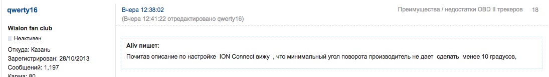

qwerty16 Во вложении скрин с Вашего поста. А теперь покажите мне, где я писал то, что Вы процитироввали?

Aliv wrote:
opl IRZ ION Connect позволяет подключить внешнюю антенну. Трек получается идеальный.
....а это?
