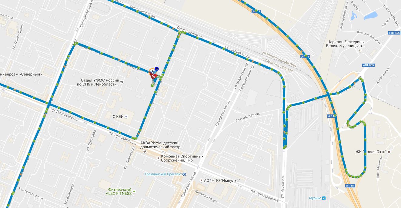

Да вопрос актуальный, особенно интересует опыт эксплуатации IRZ ION Connect
судя по предоставленным ранее трекам, режет углы.
Почитав описание по настройке  ION Connect вижу  , что минимальный угол поворота производитель не дает  сделать  менее 10 градусов,
а как показывает практика  с углом на других терминалах,  для хорошего трека надо 5-6 градусов.
Преимущества / недостатки OBD II трекеров
Re: Преимущества / недостатки OBD II трекеров
opl IRZ ION Connect позволяет подключить внешнюю антенну. Трек получается идеальный.
.....opl IRZ ION Connect позволяет подключить внешнюю антенну. Трек получается идеальный. ...
....это разные вещи, т.к. он фиксирует от 10 градусов. Я обычно 7 выставляю.
Если картинку увеличивать то и это красиво не смотрится,

Aliv wrote:
qwerty16 Аккуратнее с цитировпнием! Я отвечаю только за свои слова!
...Я не согласился с Вами в том что на рисование  картинки движения ТС влияет не подключенная внешняя  антенна  (по Вашему посту) а заданный минимальный угол (как я считаю)  ....И?
....а это?
10 градусов - более чем достаточно для красивого, детального трека. Если говорить об ОБД трекерах - важна не реакция на угол поворота, а точность позиционирования - из-за расположения трекера она является ключевой.
В iON Connect используются оригинальные керамические патч-антенны Cirocomm, с подобранной центральной частотой. Прибор оснащён LNA (усилителем) GPS/ГЛОНАСС сигналов. За счёт поддержки не только американской (GPS 1575,42 МГц), но и отечественной (ГЛОНАСС 1602 МГц) навигационных систем устройство показывает высокую точность и скорость позиционирования.
Что уж говорить - навигационная часть устройства разведена на отдельной плате в iON Connect. Она была спроектирована и разработана опытными инженерами компании iRZ электроника.
Также в устройстве iON Connect предусмотрена функция A-GPS для ускорения позиционирования "на старте". В iON Connect встроен аккумулятор, позволяющий устройству работать без внешнего питания 2 часа.
Что касается внешней антенны. В некоторых автомобилях ОБД разъём расположен глубоко под торпедой или бардачком, или даже может находиться внутри торпеды под обшивкой. В таком случае окружающие металлические части могут значительно ухудшать приём навигационных сигналов. Также заметные проблемы создают обогревы стёкол и тонировка. Для таких случаев и тяжелых условий эксплуатации в трекере iON Connect предусмотерна возможность подключения внешней активной GPS/ГЛОНАСС антенны, установка которой значительно повысит эффективность приема навигационных сигналов и, как следствие, улучшит прорисовку трека.
В случае, когда установке трекера мешает крышка над ОБД разъёмом или расположение диагностического разъёма таково, что установить в него трекер напрямую нет возможности - можно подключить устройство, используя удлинитель ОБД и расположить трекер в любом удобном месте. Протянув тонкий провод внешней антенны под стойкой, можно легко добиться превосходного позиционирования.
