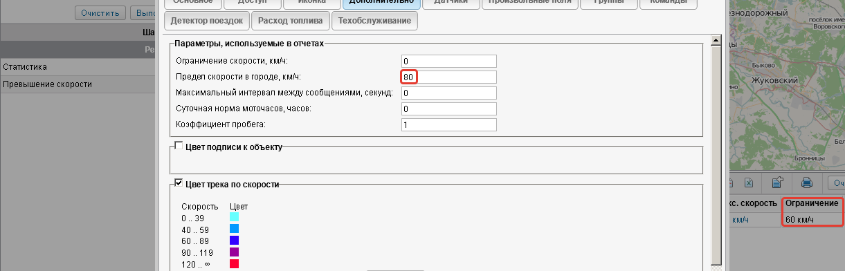

После обновления перестал нормально работать отчёт по превышению скорости, теперь вне зависимости от натроек объекта в отчёте стоит ограничение 60 км/ч.
вообщето не только 60км, есть и выброски по 40км, на автобане. Сначала думали внедрили какую то карту со всеми знаками и превышение по знакам, но не совсем верится. Гуртам, можете отписаться по этому поводу? перед тем как на суппорт валить тикеты.
Чего висим, кого ждем?
Re: Чего висим, кого ждем?
"Предел скорости в городе" используется для разделения городского и загородного пробега.  Данная информация описана в документации: http://docs.s-watcher.com/ru/hosting/cms/u … v_otchetax
Для контроля превышения скорости используется опция "Ограничение скорости".
GlobalSoft wrote:
Теперь значение лимита скорости берется из карты (если оно там имеется). В то время как с помощью опции "Ограничение скорости" Вы можете выставить "верхнюю границу" данного лимита для отчетов.
Например, автомобиль движется по дороге с ограничением в 120км/ч. По некой причине ему разрешено двигаться со скоростью не более 90. Вы указываете данное значение в настройках объекта и максимальный лимит для него теперь составляет 90. Но если автомобиль попадает на участок, где скорость ограничена, скажем до 60, то эта информация уже будет взята из карты (опять таки, если она там имеется), и данное ограничение будет отражено в отчете.

Пара строк из отчета:
6.1.10    -----    08:14:04    Москва, МКАД, 70-й км    0:00:20    88 км/ч    1    60 км/ч
6.1.11    -----    08:18:15    Москва, МКАД, 65-й км    0:01:46    83 км/ч    1    60 км/ч
6.1.12    -----    08:20:37    Москва, МКАД, 62-й км    0:01:29    84 км/ч    1    60 км/ч
6.1.13    -----    08:22:17    Москва, МКАД, 60-й км    0:00:13    68 км/ч    1    40 км/ч
6.1.14    -----    08:22:47    Москва, МКАД, 59-й км    0:01:41    90 км/ч    1    60 км/ч
Откуда на МКАД ограничение 60 км/ч?

sfo wrote:
mapl
Скорее всего в столбец ограничений попали ограничения со съездов/развязок на МКАД. Пришлите, пожалуйста, доступ к отчету на maps@gurtam.com. Будем разбираться.
