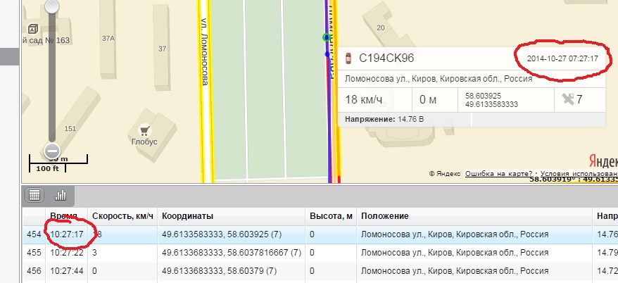

Запрос сообщений - время не совпадает (разница на 3 часа) во всплывающем сообщении при наведении на точку трека и таблицей сообщений,
или это только у меня так?
Внесли изменения по отображению времени, в треках, таблице сообщений время выводится корректно

Доброго как говорится. Подскажите, у меня одного такой висяк или нет? ВСЕ объекты (которые запитаны круглосуточно) отбивались последний раз 4ч. 58 мин. назад (по Москве) сейчас 20.06   4.11.14г. Часы в программе переведены.
Да здравствует, то, благодаря  чему, мы несмотря ни на что! (С)
