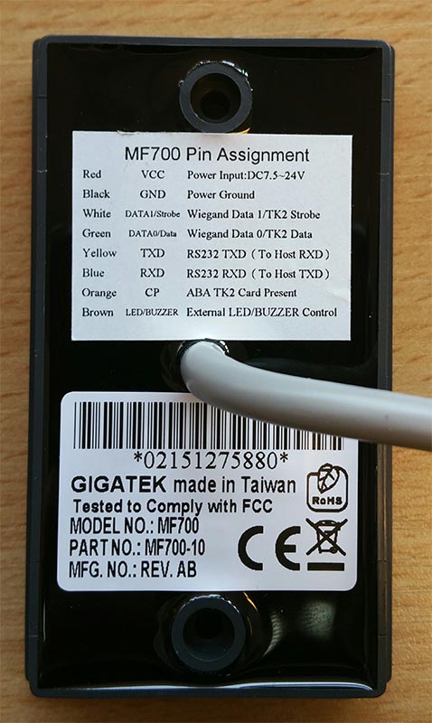

We have a customer who has MiFare cards, we want to use this card for driver identification.
Does anyone has experience with this sort of setup? And what reader or tracker you use?
We currently have a MF700 reader from GiGatek (see image) that can comminicate over RS232, but sofar we don't have any luck to recieve any data in wialon with this setup.

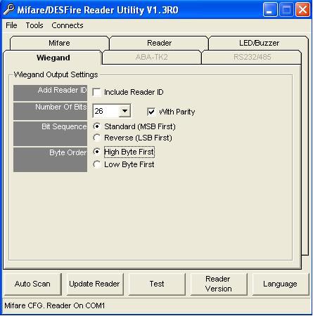

Приветствую Денис!
Использовать карты стандарта Mifare можно со считывателями вполне + терминал, но с некоторыми ограничениями. Часто допускаются ошибки при замене считывателя Em Marin на считыватель Mifare с сохранением интерфейса Wiegand26. Это неправильно.Считыватели карт Mifare надо подключать к контроллеру по интерфейсу Wiegand42 или по компьютерному интерфейсу. Объясняется это тем, что длина серийного номера Mifare составляет 4 байта. А по интерфейсу Wiegand 26 (который чаще всего используется для подключения карт считывателей к контролеру) передается только 3 байта. Т.е. полностью номер, считанный с карты Mifare, передать в СКД нельзя. Передается только часть этого номера, что при водит к появлению в системе карт с одинаковыми номерами.

1. А кто сказал что собирается подключать Мифаре с сохранением W26?
2. W42 - это 5 байт кода + 2 бита контрольки (не 4 как выше написано)
3. Mifare для передачи номера достаточно W32 без контролек либо 34 с контрольками
4. По W26 из считывателей с бОльшим размером передачи данных (назовем это так) в контроллер будет передаваться даже не часть номера карты.
Что-то мне подсказывает, что Телтоника поддерживает такие модели считывателей по 232, не уверен. Протокол очень похожего считывателя в скрепке.
Dennis , contact the manufacturer of the trackers, will he be able to support such a protocol readers and decide everything with him :-). Better producer trackers nobody knows

Hi Thanks,
The reader is now connected on RS232 and uses RS232 protocol, i also can setup the reader to use Wiegand.
I can setup different settings in the reader (see image).
According to teltonika they should support this reader.
