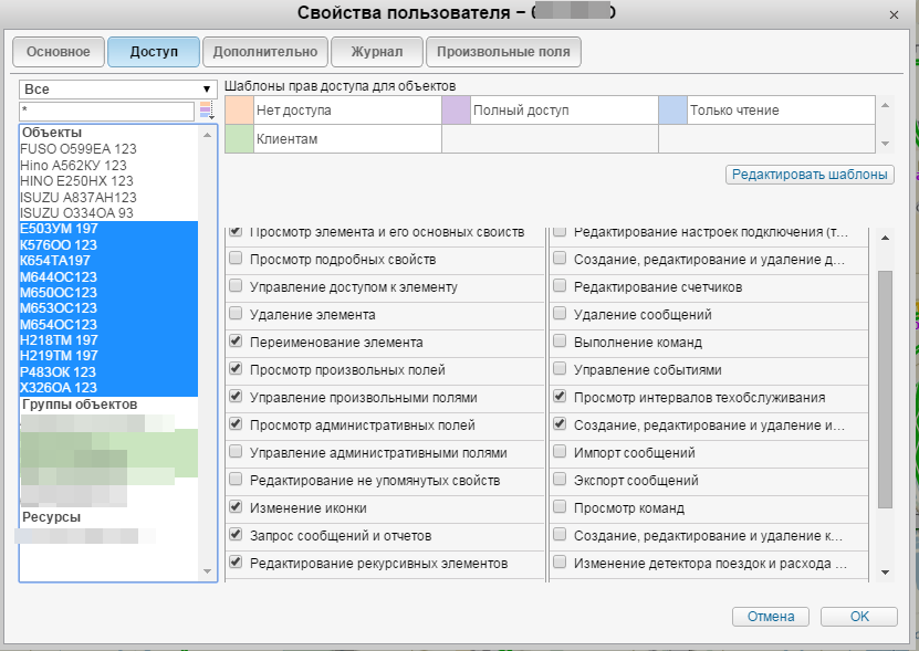

Создал отчеты для разных пользователей...
Захожу с их учетной записи - отчетов не видно? Что я делаю не так? (((
Отчеты в каком ресурсе создавали: в ресурсе пользователя, или в другом?
Если в другом права обязательно нужно дать на ресурс  - Просмотр шаблонов отчетов/Создание, редактирование и удаление шаблонов отчетов
И в любом случае проверить права доступа на ресурс у пользователя

Это в CMS делается? Доступ уже дал практически ко всему, не видит шаблонов отчетов, хоть убей.

Я в главной учетной записи создал отчеты для клиентов... Могу я дать к этим отчетам доступ клиентам??? Или для каждого вручную заново создавать?

russian88fox, можете
в свойствах пользователя на вкладке Доступ выбираете из выпадающего списка выбираете тип элемента Ресурсы, находите свою главную учетную запись в списке и ставите Права просмотр шаблонов отчетов.

клиент начинает видеть все мои отчеты, а это не хорошо...

Создайте отдельного  пользователя для отчетов. Потом создайте из-под этого пользователя других пользователей, которые будут названы по определенным именам отчетов. Создайте у этих пользователей определенные шаблоны отчетов. И потом другим пользователям давайте в доступ этого главного пользователя или созданных от его имени пользователей. И из главной учетной записи убраны важные отчеты и раздавать права на них можно сразу и многим без опаски.

Qwerty-rhfrty , вы не путайте, отчеты создаются в ресурсе, а не у пользователя
Пользователю потом либо предоставляется доступ к этому ресурсу, либо если он создатель ресурса, то по умолчанию имеет все права
А так в целом верно, создавать нужно отдельные ресурсы со своим набором отчетов, и предоставлять доступ нужным пользователям на эти ресурсы

все верно, право "Права просмотр шаблонов отчетов."  дает доступ ко всем отчетам ресурса, а не только не к некоторым.
В этом случае нужно создавать отдельный ресурс со своим набором отчетов и предоставлять на ресурс доступ
