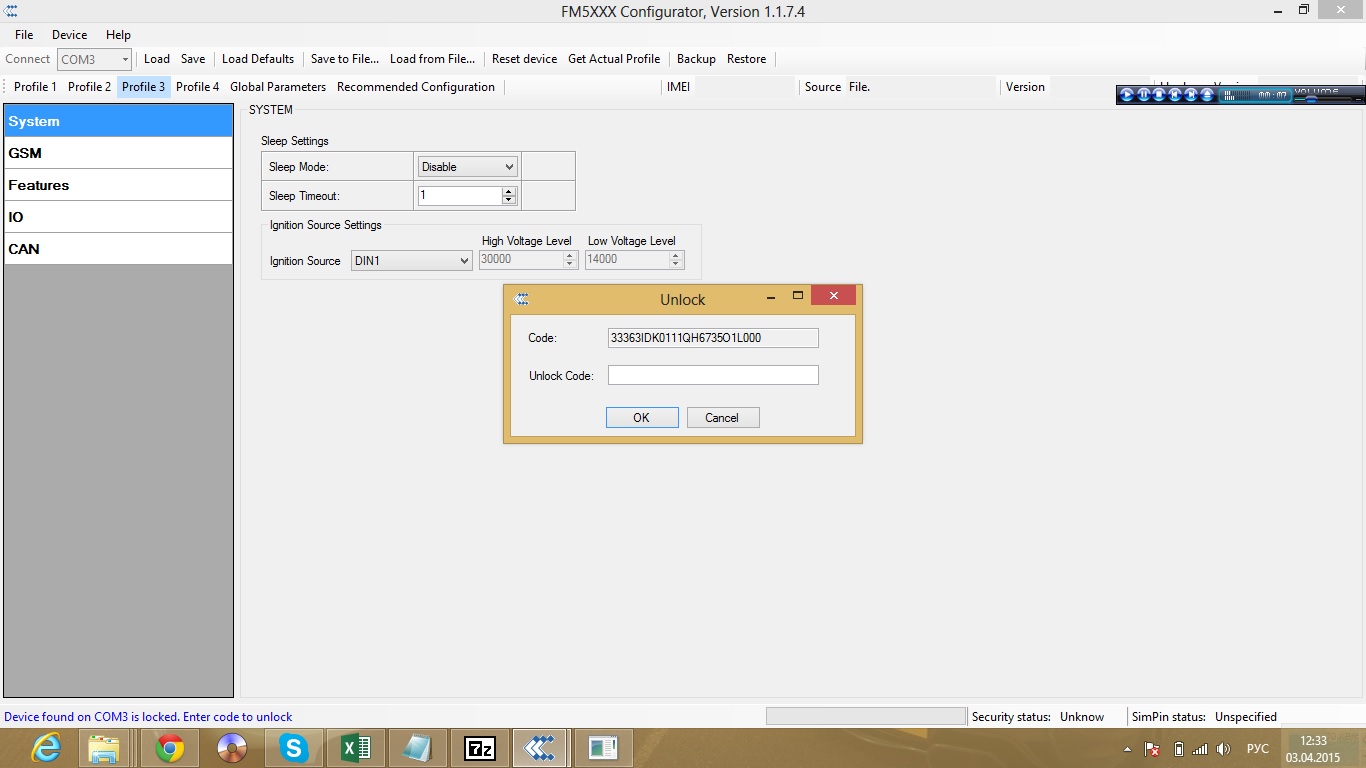

всем привет кто знает как убрать пароль у FM5300 в конфегураторе

какой пароль там стоить
подключения DUT-E RS 232 c FM 5300 teltonika
Re: подключения DUT-E RS 232 c FM 5300 teltonika
какой поставил предыдущий пользователь
на принтскрине уже не пароль а unlock code
который написан на фабричной коробке нового терминала
в данной ситуации - только к производителю с этим принтскрином
