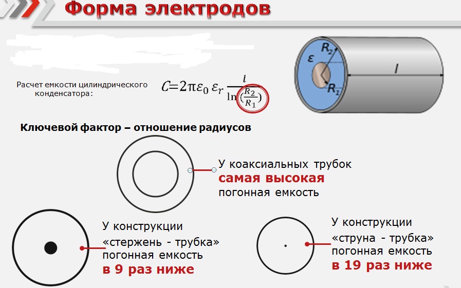

Re: Зависимость качества топлива - корректные показания ДУТ омником
Попробуйте ДУТ с коаксиальными трубками (Технотон и т.д.).
Поскольку емкость измерительного конденсатора ДУТа на трубках на порядок выше Омникомма, то зависимость от изменения диэлектрической проницаемости (Er в формуле) соответственно на порядок ниже.
Ой ли? Чем больше постоянные коэффициенты в этой формуле (что приводит к воспетому Вами бОльшему С), тем на бОльшую величину изменится С при одинаковом изменении диэлектрической проницаемости. Или я чего-то подзабыл в математике?
Вы правы.
Абсолютная величина емкости не играет большой роли. Но "вклад"  сомножителя Er в итоговое значения емкости разный при различной геометрии конденсатора.
В любом случае "теория суха". нужно пробовать на практике, что я и предложил.
vinkel wrote:
Вы правы.
При любой геометрии конденсатора, все множители кроме Er - константы, значит изменение Er на 1% приведёт к изменению С на 1%. Как-то так :-(
