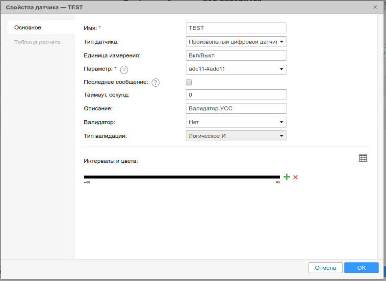

Вы можете попробовать использовать счётчик с подтипом "Дифференциальный с переполнением (2 байта)", а также проверить результат при активации опции "Переполнение по сырым данным".
В качестве альтернативы вы можете попробовать создать валидатор, основанный на разности нынешнего и предыдущего сообщения (см. приложения), и если эта разность будет отрицательной, то с помощью валидации типа "Проверка на неравенство нулю" в УСС вы сможете исключить данные полученные во время переполнения.
