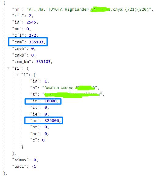

Спасибо за рекомендацию.
Получилось выгрузить объект с нужными значениями:
1. Название объекта;
2. Счетчик пробега;
3. Интервал техобслуживания по пробегу;
4. Техобсуживание по пробегу последний раз.
