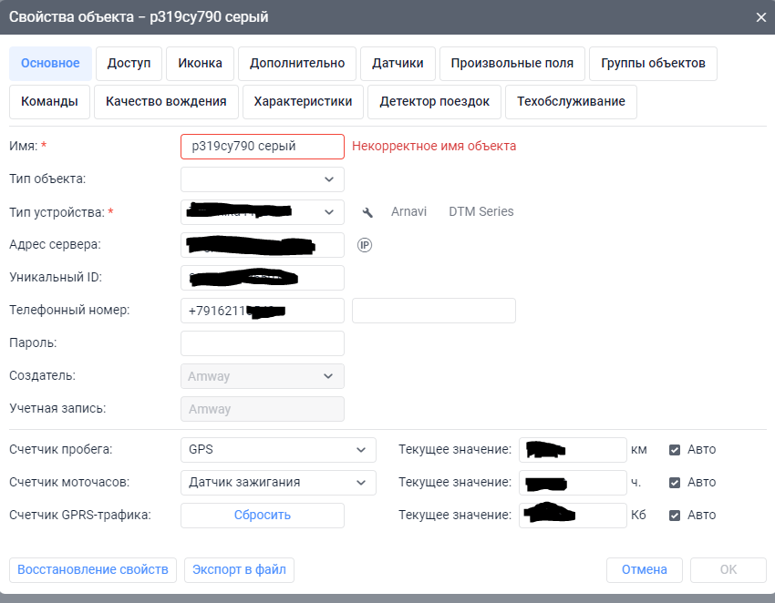

Спасибо за ответ! Однако 257 флаг не дает номера телефона ни на один объект, уточните пожалуйста, как можно его получить.
Запрос из Postman'a
hst-api.s-watcher.com/wialon/ajax.html?svc=core/search_items&params={"spec":{"itemsType":"avl_unit","propName":"sys_name","propValueMask":"*","sortType":"sys_name"},"force":1,"flags":257,"from":0,"to":5}&sid=
Пример, ответ с флагом 257:
            "nm": " р319су790 серый",
            "cls": 2,
            "id": какой-то id,
            "mu": 0,
            "act": 1,
            "dactt": 0,
            "vp": null,
            "retr": null,
            "uacl": какие-то цифры
Этот же элемент внутри CSM скриншотом во вложении

DREIZER возможно используется токен с базовым флагом 256, а для просмотра настроек подключения нужен флаг (access_type) 512. Попробуйте создать токен с комбинированными правами 768 или с полными -1 и повторите выполнение запроса.

И вы абсолютно правы! Токен с флагом 512 решает данный вопрос. Спасибо, закрыто.
