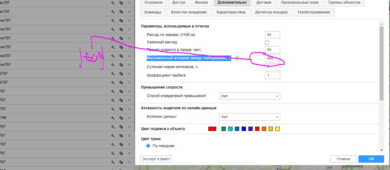

Topic: Каким отчетом можно увидеть настроенный интервал между сообщениями
Каким отчетом можно увидеть настроенный интервал между сообщениями для каждого объекта, который настроен в дополнительных свойствах объекта
chernavskikh добрый день
Отчета, который покажет эту настройку для всех объектов, нет, но если требуется поменять настройку для всех объектов, например, можно сделать импорт настроек.
Но, пожалуйста, предварительно протестируйте на одном объекте, прежде чем импортировать на все.
Смотрите, пожалуйста, про импорт тут - https://help.s-watcher.com/help/wialon-hos … t-from-wlp
Можно быстренько запилить apps, который выведет в таблице настройки всех объектов. По желанию сделать фильтрацию и пакетное редактирование.
