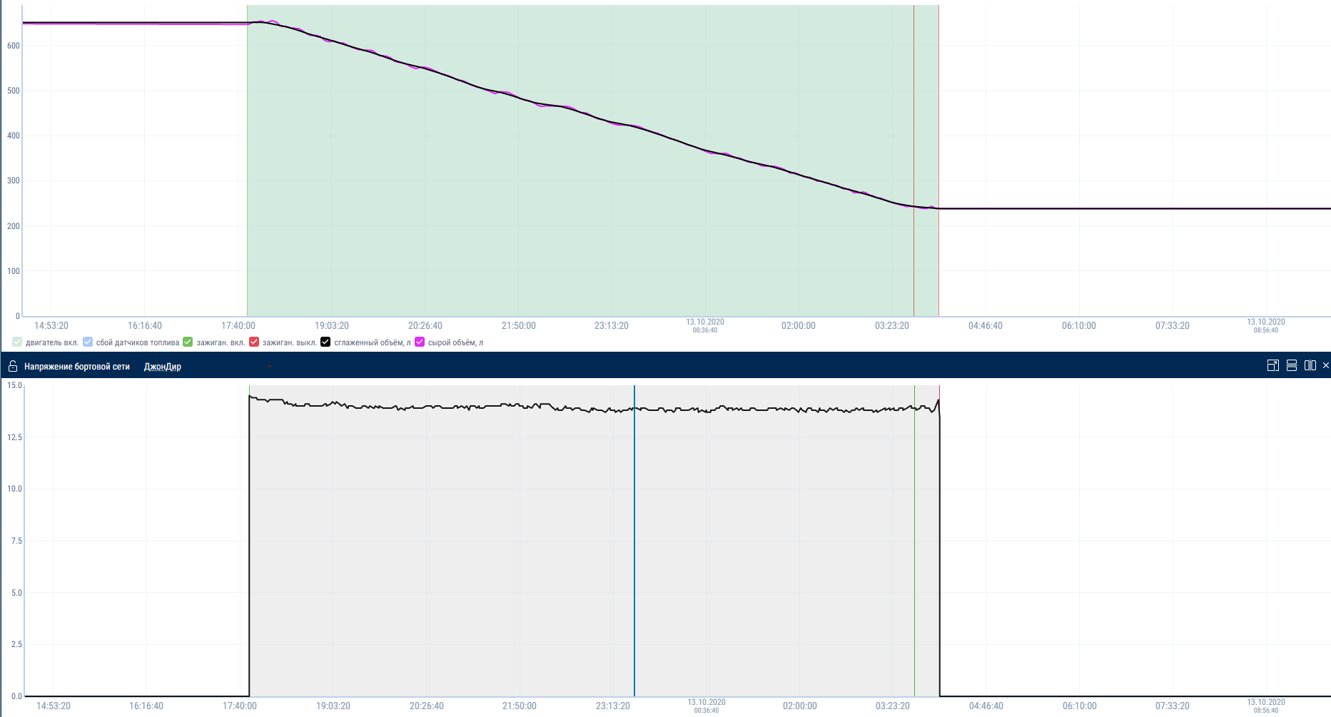

Ставил CAN-LOG. Тарировал по данным с кана. Работает прекрасно

mastergps wrote:Ставил CAN-LOG. Тарировал по данным с кана. Работает прекрасно
А по показаниям КАН не было мертвых зон? Я на нескольких JD сталкивался с тем, что штатный датчик не видел первые 50 л, а после выхода датчика на максимальное заполнение в бак еще помещалось 50-100 л, которые датчиками уже не фиксировались.
Не заметил. Шаг был 20 л . Может комплектация .. бак другой? Он там как бы двухэтажный.. Вот на T670 "валенок" это да..., датчиком в любом случае только "голенище" ловить или вообще никак. Хотя в голенище около 700 из 980 влазит. Я тарировал

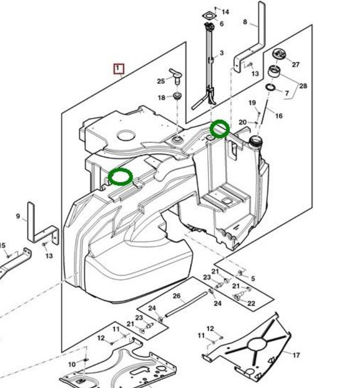

BoolAB Интересно с правой стороны как и где вырезать есть там площадка. С правой стороны нормально можно вырезать
Как-то так было. Зелёным обозначены места, которые нельзя задеть.
BoolAB это получается бак именно 8335R? Кривые баки у него?
dmitry.makshanov , да, это 8335R но не помню какого года. Фотки начала 2017го.
Баки ооочень кривые. Это фишка джоников.
BoolAB Спасибо большое))
