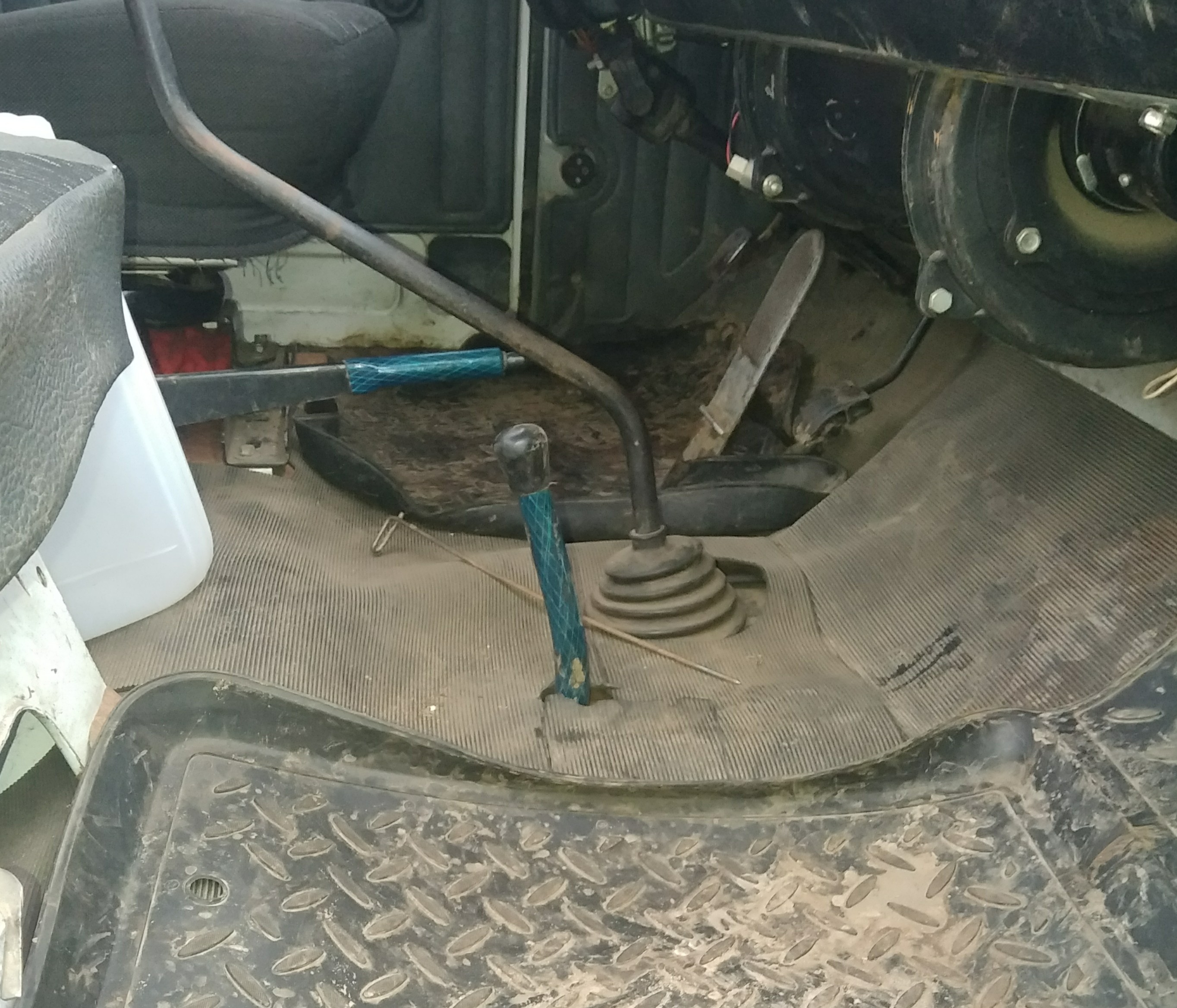

Коллеги, есть задача контролировать включение КОМ на илососе.
Машина ГАЗ 53, старый.
Включение происходит отдельным рычагом, но с очень большим люфтом....
Кто то решал эту задачу и каким образом?

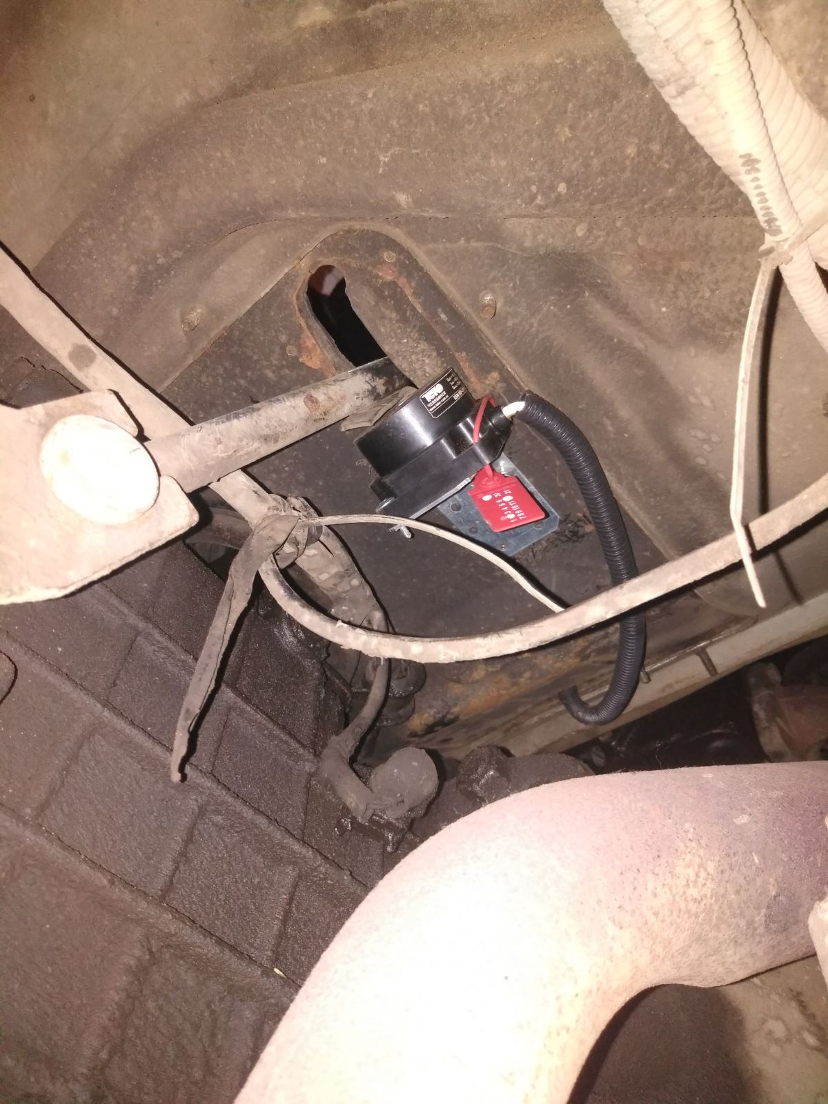

На ГАЗ 3309 включение рычага КОМ можно контролировать с помощью бесконтактного индуктивного датчика с рабочим расстоянием срабатывания 20мм.
ISN I8-31P-25F-LZT3-C-P-5
Думаю, что на ГАЗ 53 можно установить аналогично.
Под рычагом есть лючёк. Снимаешь и монтируешь датчик.
Только на ГАЗ 53 рычаг включается вверх
