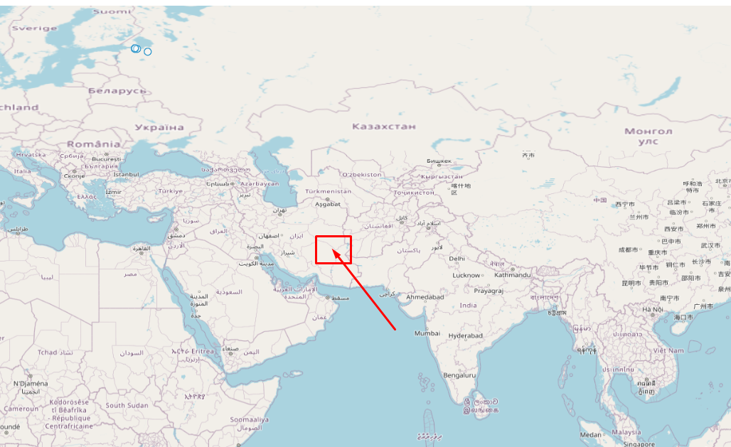

Пишем библиотеку на JS и столкнулись с такой проблемой, что без указания системы координат, полученные координаты(из демо-версии https://hosting.s-watcher.com/) оказываются где-то в море.
При добавлении projection: 'EPSG:4326', координаты отображаются верно, но начальное зумирование крайне далеко от того места, где отслеживаемый транспорт.
Код касательно координат:
const map = new Map({
target: 'map',
layers: [
new TileLayer({
source: new OSM()
view: new View({
center: [59.96061, 30.46343],
zoom: 13
Есть ли возможность центрировать в какой-то область или по координатам одного из транспортных средств (x,y)? Не нашли топиков по этой теме на форуме через поиск
