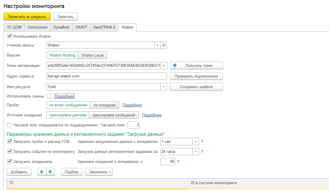

Вот так выглядит блок типовой настройки WH\WL, тестировали на свое базе, в отчетах по план\факт анализу все попадает
Вот именно эту загрузку мы и скоряли.
На 1000+ объектах загрузка длилась более суток. Ускорили до 20 минут.
