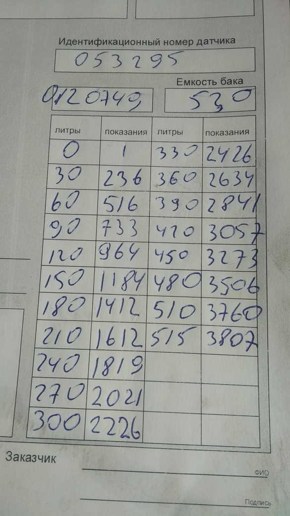

Держи

Спасибо большое, будем вбивать)

так объем бака может быть четырех вариантов, что вбивать-то собрались?

Пробуем предложенную выше таблицу, а так бак от 500 до 600л. Если есть варианты буду признателен.

Вам не нужен бак именно на вольво, с такой же степенью погрешности подойдет любой похожий прямоугольный бак с похожими закруглениями вверху и внизу. Причем любой высоты, важнее, чтобы закругления начинались и заканчивались на тех же % высоты, что и бак Volvo. А объемы всегда можно пересчитать в экселе исходя из пропорции. Потому что в зоне вертикальных стенок совершенно все равно какой бак - прямая, она и в африке прямая. Если ДУТ не кривой.
Какой смысл гоняться за таблицей от вольво, если бак висит под иным углом:)
В таблице выше значения ДУТ не доходят, кстати до 4095. Как будет у вас - неизвестно, вероятно тоже надо будет все  в экселе пересчитывать.

Потому что шаг 30 литров

Re: Нужна тарировочная таблица по цифре на 4095 Вольво тягач
Вот как так можно? А? ДУТ тарируется на месте для точности? Или эти красавцы просто его врезали и все? Даже наверное пустой полный не перезашили
Дмитрий, +7 983 250 2097, https://trekberry.ru

Учить здесь никого не нужно, как и что делать. Прежде чем писать что-либо читайте выше. Вроде обратился с вопросом по тарировке, а не как это правильно делать.
