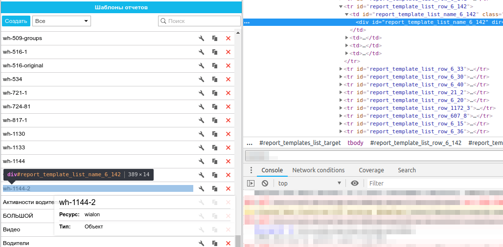

  • Хак: воспользоваться инструментами разработчика и посмотреть на идентификатор строки ресурса (он будет заканчиваться на два числа, вроде _6_142, где первое число — id ресурса, второе — id отчёта), пример в прикреплённой картинке
