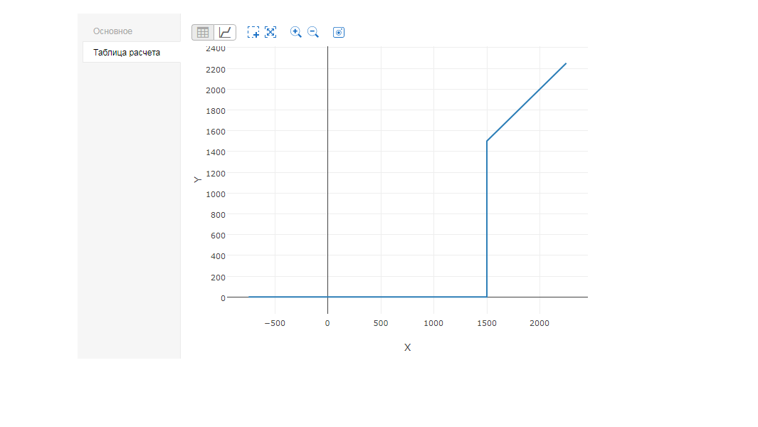

RedRock Спасибо! Но все равно не получилось,оно закрашивает трек цветом который  от 1500 оборотов, хотя в таблице расчетов  датчика в графике четко видно что не должно.

Возможно, проблема в названии датчика, зайди те и проверьте маску датчика фильтре треков поездки.
Скинет сюда датчик в формате wln.

Тут отчет(часть трека) и датчик по 88 параметру(Обороты), из своего датчика(Обороты двигателя(CAN)) уберите таблицу расчета.
Attachment icon Обороты.wlp 338 b, 664 downloads since 2019-10-23

RedRock Огромное вам спасибо!
