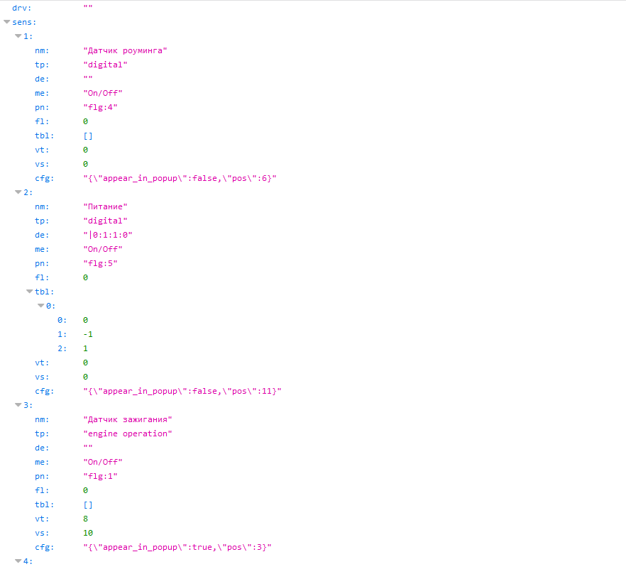

2)
На картинке 1_sensor.PNG изображен результат запроса: "http://adress:8026/ajax.html?svc=core/search_item&params={"itemId":439,"flags":0x00000800}&sid=youssid"
2_sensor.PNG  - "http://adress:8026/ajax.html?svc=core/search_items&params={"spec":{
                "itemsType":"avl_unit",
                "propName":"sys_unique_id",
                "propValueMask":"439",
                "sortType":"sys_unique_id"
                 "force":1,
                 "flags":0x00000800,
                 "from":0,
                 "to":0}&ssid=youssid"
Для первого варианта отображен список датчиков но там нет идентификатора датчика по которому можно получить данные датчиков за период, во втором варианте списка датчиков нет совсем, как сформировать правильно запрос?

1С8 + Wialon Pro

В данном ответе id датчиков содержаться в поле "номер датчика", которые идут как элементы массива sens, т.е. 1, 2, 3 и т.д.
