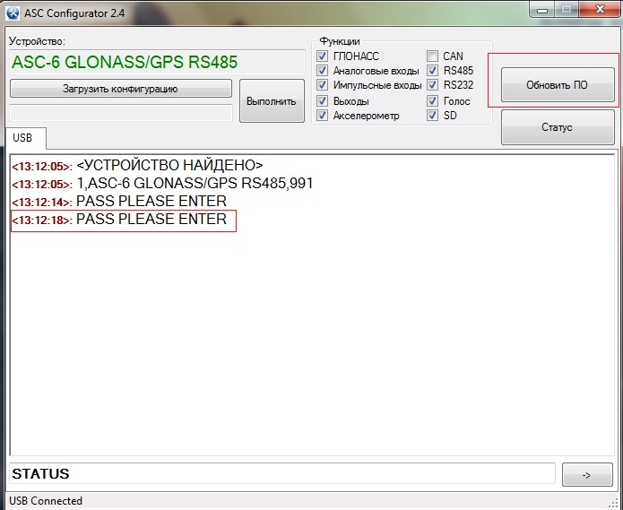

Подскажите пожалуйста как снять пароль с прибора ASC-6 GLONASS/GPS RS485  (На плате написано ASC6.5) старый пароль не известен, "0" и "1234" не проходит.

akkros пишет:
gercog68 пишет:
Просто его перепрошей любой прошивкой подходящей для твоего прибора. После перепрошивки пароль будет дефолтный.
Чёт не получается
ASC Configurator 2.4 при нажатии обновить ПО, просит ввод пароля
ASC
А конфигуратор ASC 0.25 beta как то вообще не активен, какую команду не введи, пишет в командной строке "порт свободен"

ALTARO пишет:
Если у производителя политика не поменялась, то Вам сначала необходимо обратиться к дилеру у себя в регионе.
Не поменялась, обратился к производителю как частное лицо и меня вежливо послали, вот текст письма  "Техническая поддержка завода изготовителя распространяется только на дилеров, они в свою очередь занимаются конечными пользователями". Получается нужно найти дилера у себя в регионе (но прибор установлен был не в нашем регионе) который в свою очередь либо откажет, либо запросит этакое вознаграждение за снятие пароля. Короче если других вариантов решения нет, проще его в мусорное ведро отправить.
