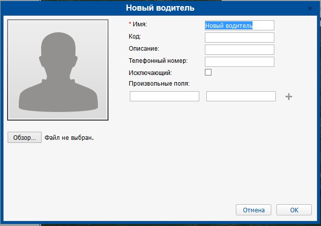

Для авторизации в мобильном приложении используется номер телефона и мобильный ключ из свойств водителя.
Мож я чего не так делаю, но у меня нет такого поля:

Re: Новое приложение Logistics
shmi wrote:
GoGPS wrote:
А как на счет работы в WL ?
Будет работать с новой версией Wialon Local
Хочу поправить моего коллегу,
в версии Wialon Local 1604, которая выйдет в начале апреля - Wialon Logistics не будет. Это связано с тем, что мы сейчас активно ее дорабатываем в рамках совместной работы с Wialon Hosting (серверную и клиентскую части). Wialon Local 1604 по функционалу - это слепок хостинга на март месяц. Дальнейшие доработки туда на попадают, соответственно, решение Wialon Logistics тоже.
