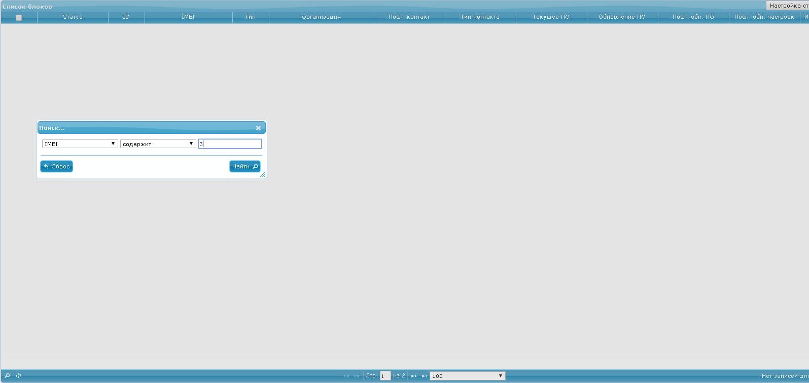

Пример засыпания ОЧЕНЬ глубоким сном Arnavi 3. Разбудить возможно только передергиванием аккумулятора.
В WEB конфигугаторе не корректно работает фильтр по ID, IMEI и прочие. Нельзя указать часть imei или часть ID. При выборе "содержит" отражает устройство только при указании ВСЕХ цифр.
спасибо, проверим.
поиск в WEB конфигураторе работает только при полном вводе IMEI или ID
