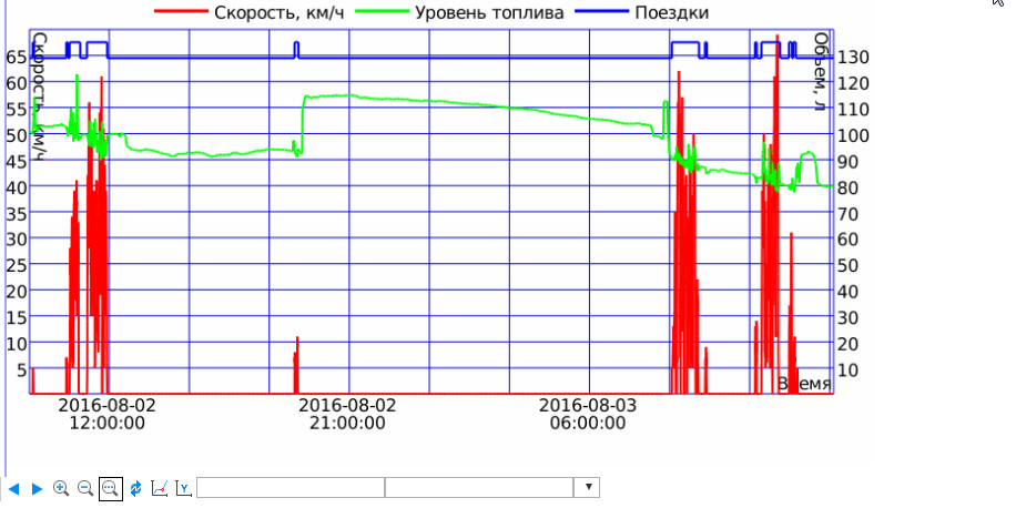

Коллеги, помогите разобраться. Есть авто, после установления ДУТ,  в течении полугода графики были ну просто загляденье

Сори, не дописал.
А вот с 28 июля графики просто ужас. Что это может быть?

Да все что угодно, от поломки ДУТ до сбоя АЦП прибора или наводками на сигнал. Это если только по графику смотреть.
Что-то еще есть? модель прибора и дут, характер использования ТС, способ подключения.

Уважаемый, для того, чтобы вам оказали курс "лечу по фотографии", Вам необходимо предоставить вводные данные:
  • Какой ДУТ
    Как подключен
    какой терминал
    Предоставить график: уровень топлива\напряжение

Вообщем как всегда разобрались. Спасибо уважаемым людям за ответы.
Вот звонит клиент и говорит, че за беда, стало так хер...о показывать, ты спрашиваешь у вас ничего не произошло (не поменялось)-ответ: нет, все нормально. Задаешь вопросы на форуме уважаемым людям, ломаешь голову и т.д. и понять не можешь: ну как так, было же все нормально.
Вообщем решено едем к машине. Подъехали  и боже, что мы видим, бак  висит на одном ремне и болтаеться как маятник на ветру, спрашиваем у водилы, а что случилось, а он так в бак лупанулии со всей дури. Начинаем изучать график детальней и видим, что как только дорога ровная, скорость более менее ровная то и график идеальный, как только дорога херня, то и график как х...р знает что, а все потому что бак телепает как сидорову козу.
