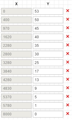

чтобы ноль (который действительно с точки зрения системы по умолчанию является валидным показателем) не учитывался в расчетах топлива, в таблице расчета установите для X нижнюю границу в 1 - тогда вместо значения датчика будут прочерки.
чтобы во всплывающей подсказке отображались не они, а последнее известное значение датчика, снимите галку "последнее сообщение". Судя по вашему снимку и то и другое сделано, следовательно - напишите, пожалуйста, на support@gurtam.com с указанием ссылки на эту тему и опишите, под каким пользователем осуществляется вход и о каком объекте идет речь чтобы мы могли проверить причины.
