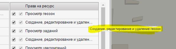

Сейчас зашел, проверил в настройках ресурса,
галка стоит

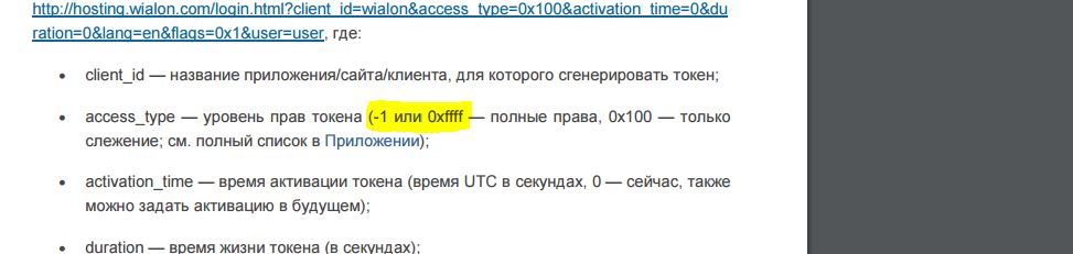

Сейчас создал новый токен с параметром access_type =  0xffff
При этом в браузере увидел галки, что у меня будет полный доступ,
Захожу под новым токеном и пробую создать геозону, так же ошибка 7.,
при этом чтение происходит без проблем.
Детальную информацию в личку вам отправил, у пользователя так же установлен полный доступ на этот ресурс
  • Создание геозоны
  • Создание геозоны
Создание геозоны
Re: Создание геозоны
forjob378974, для возможности редактирования других токенов access_type должен быть не 0xffff, а -1.

В вашей инструкции явно указано, что -1 и  0xffff - это одно и то же.
Благодарю за помощь, проблему уже решили.
  • Создание геозоны
Создание геозоны
forjob378974, в документации об этом указано: http://sdk.s-watcher.com/wiki/ru/sidebar/r … gi_dostupa
