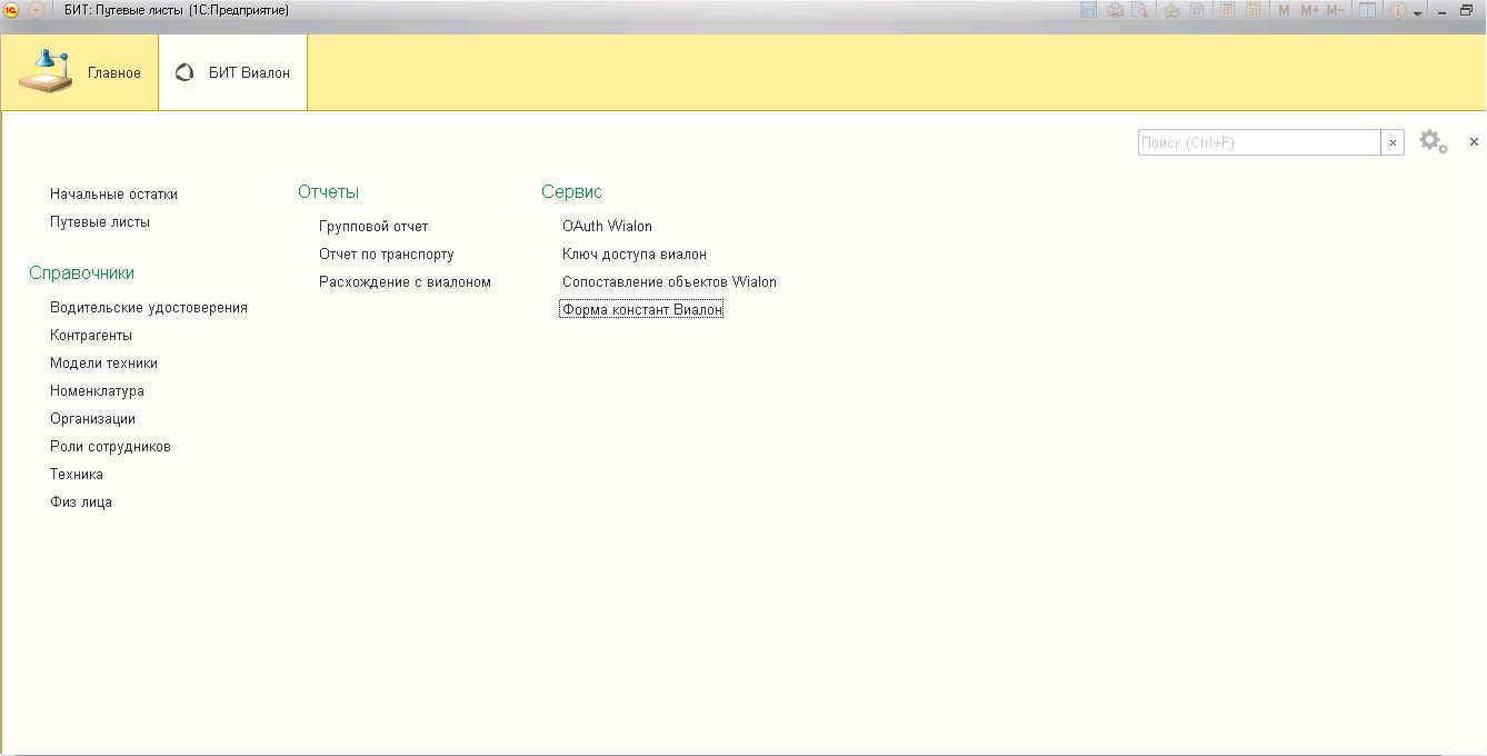

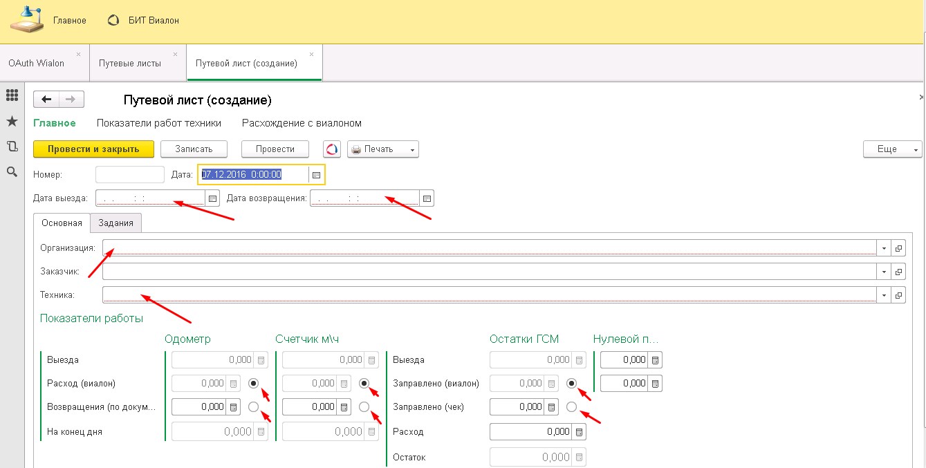

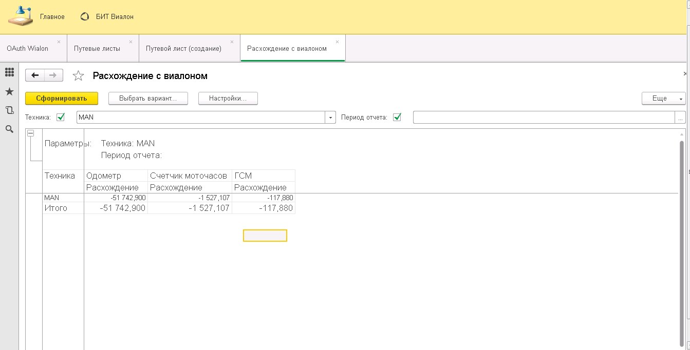

недавно вписали в бухгалтерию вот такой функционал
  • Помощь в интеграции 1С
