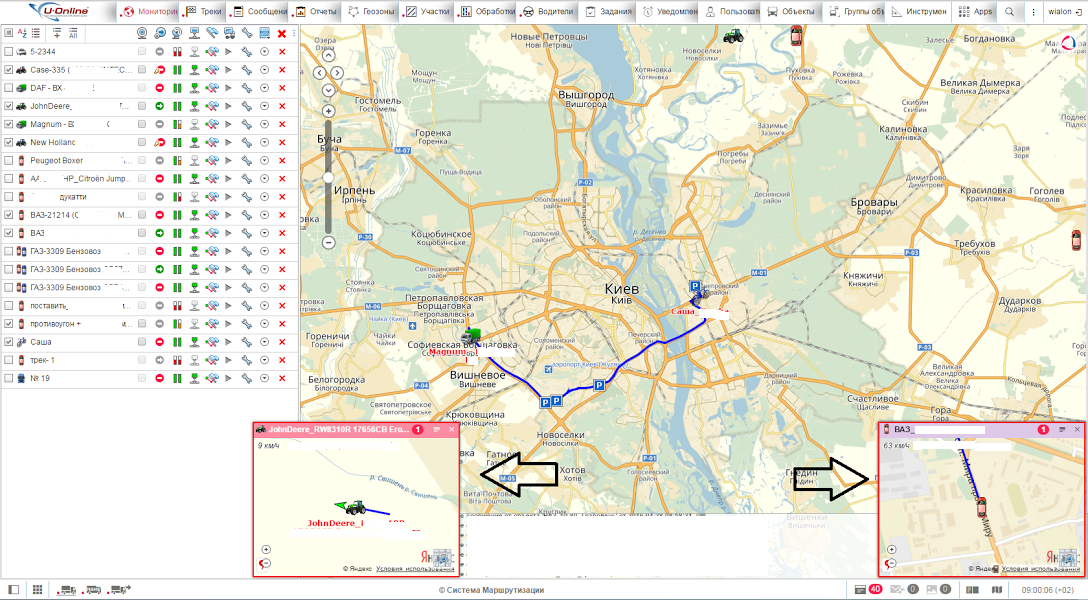

Очень долго терпел, но все же устал..
Ситуация следуюущая - если у клиента настроены уведомления с миганием мини-окна, то в моем логине (в данном случае wialon) при срабатывании данного уведомления это мини-окно тоже  начинает мигать. Так же вместе с этими окнами данные обьекты добавляются в рабочий список, что жутко не удобно..
При этом всем Отображения событий в настройках пользователя у меня выключены.
Предлагаю сделать возможность отключать и данные мини-окна, так как в течении дня закрывать сотни подобных окон и возобновлять свой рабочий список надоело!

Да, всё правильно техподдержка ответила. Более того, хочу также заметить, что сайт мониторинга предназначен для МОНИТОРИНГА, а для администрирования рекомендуется использовать сайт МЕНЕДЖЕРА. Там ничего не всплывает.
Сделать так, чтобы флаг "Автоматическое отображение событий" влиял еще и на мини-окна мы можем, но это вызывает некоторые сомнения, т.к. возможно есть конечные пользователи, которые относятся к онлайн-уведомлениям и всплывающим мини-окнам дифференцированно, т.е. у них мини-окна всплывают самопроизвольно, а онлайн-уведомления и сообщения от водителей — нет. После нашего обновления мини-окна у них тоже перестанут всплывать. Возможно, кому-то это не понравится.

Реализовано. Теперь флаг настроек пользователя "Автоматическое отображение событий" влияет также и на всплывание мини-окон.
P.S. До локала это дойдет в следующем году. Сейчас пока можно заценить работу фичи на хостинге.

lexer, установили доработку также и в локал. Больше всплывать не будет.

Во-первых надо установить обновление, которое Вам пришло.
Потом проверить, чтобы в настройках пользователя было вЫключено автоматическое отображения событий.
