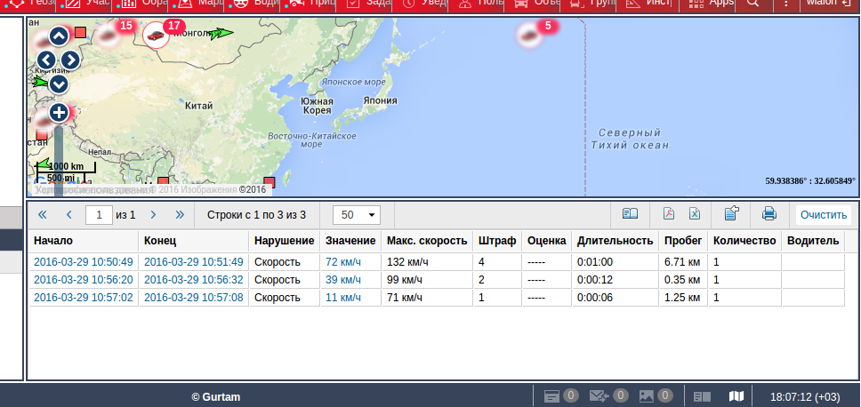

Разрабчелла, Вы можете создать несколько уведомлений с разными скростными ограничениями, например (0-40, 0-60, 0-80, 0-110). В шаблоне текста нарушения указать эти значения в удобном для Вас виде. Затем при запросе сообщений-нарушений получать значение ограничения из параметра et. Правда при скорости 115 км/ч сработают все уведомления и зарегистрируется несколько нарушений по скорости.
Есть немного другой вариант. В диалоге настроек объекта есть вкладка Качество вождения (http://docs.s-watcher.com/ru/hosting/cms/units/eco).
Там можно задать различные критерии нарушений. В том числе можно создать несколько критериев с разными значениями по превышению скорости. Для скорости задаются не допустимые значения, а границы превышения (0-10, 10-20, 20-40, 40). Также можно задать и другие настройки, например вес нарушения (штраф). Стоит заметить, что сами скоростные нарушения определяется по дорожным ограничениям.
Единственный нюанс в том, что эти нарушения не регистрируются как сообщения-нарушения. Чтобы их увидеть нужно создать отчёт Качество вождения и выполнять для нужных объектов (скриншот отчёта приложил). Как выполнять отчёты в remote api можно найти в документации http://sdk.s-watcher.com/wiki/ru/sidebar/r … xec_report и примерах http://sdk.s-watcher.com/wiki/ru/sidebar/r … s/reports.

По поводу выполнения отчёта о качестве вождения. Необходимо узнать число нарушений по каждому интервалу (20-40, 40-60 и т.д.), число резких поворотов и манёвров (резкое вождение), торможений и ускорений, а также общую оценку за вождение. Сейчас для этого в шаблон отчёта добавляю два элемента – первый группирует нарушения по их типу, включая в отчёт столбцы Количество и Нарушение, второй – группирует всё по оценке, включая в отчёт столбец Оценка. Хотелось бы понять, это так вообще делается? В принципе, в результате получаю то, что нужно.

Здравствуйте! Почему в превышениях в графе "длительность" нули выдают?
Получить дополнительную информацию о событии типа "нарушение"
Re: Получить дополнительную информацию о событии типа "нарушение"
arken-kurbanov, для выяснения причины приложите пожалуйста скриншот с нулями в колонке Длительность.
Также было бы полезно знать пользователя, объект и отчёт, который выполняете. Можно отправить личным сообщением.
