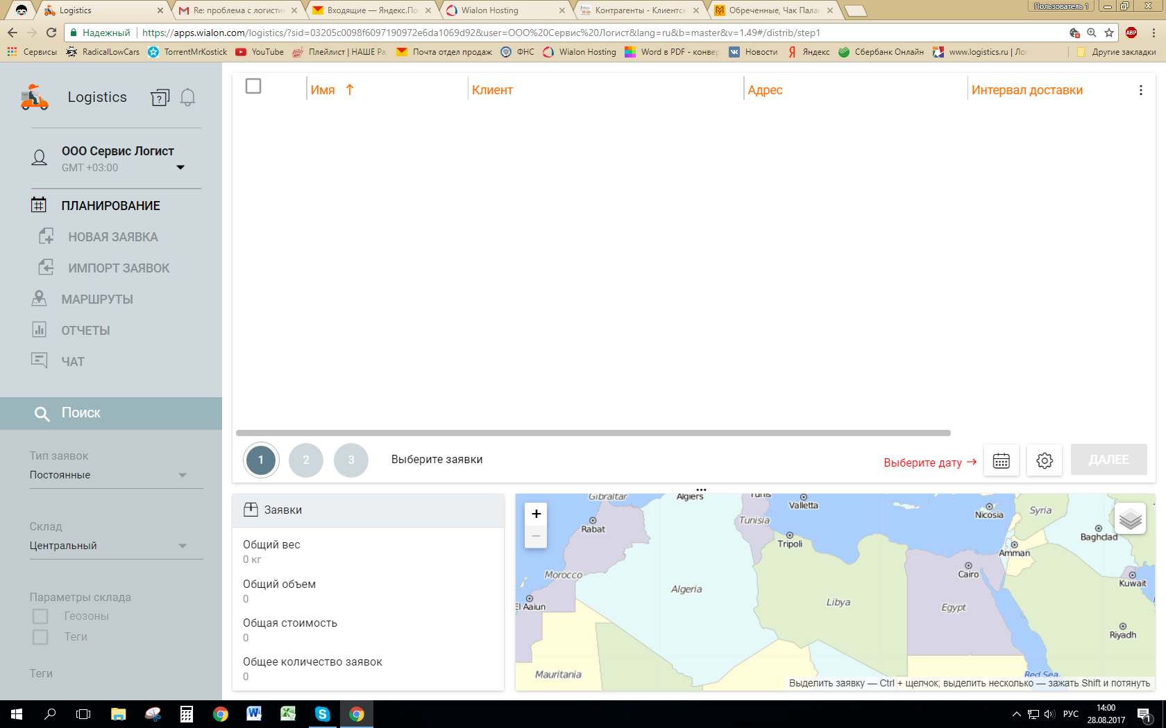

Подскажите можно ли как то при импорте заявок быстро выявить адреса которые не определились, а особенно определились неправильно?

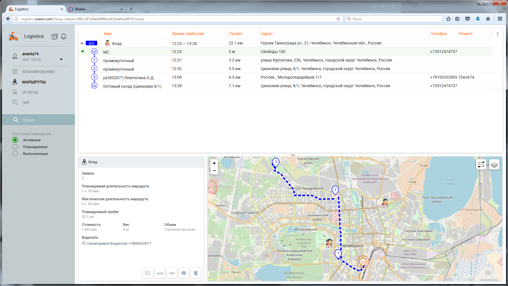

Новое приложение Logistics
Re: Новое приложение Logistics
Это образец того, где необходимы промежуточные склады, где первоначально курьер должен заехать на склады, а потом уже к клиенту или по клиентам.
