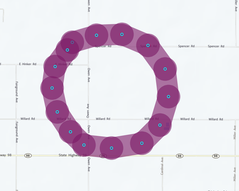

Приветствую, коллеги
Подскажите, необходима геозона круг с "дыркой" как бублик
возможно ли создание таких геозон на Hosting?

Проще всего создавать такую геозону по типу Линия, указав необходимую Толщину / Радиус "окружности". На представленном изображении толщина установлена 500 м.
