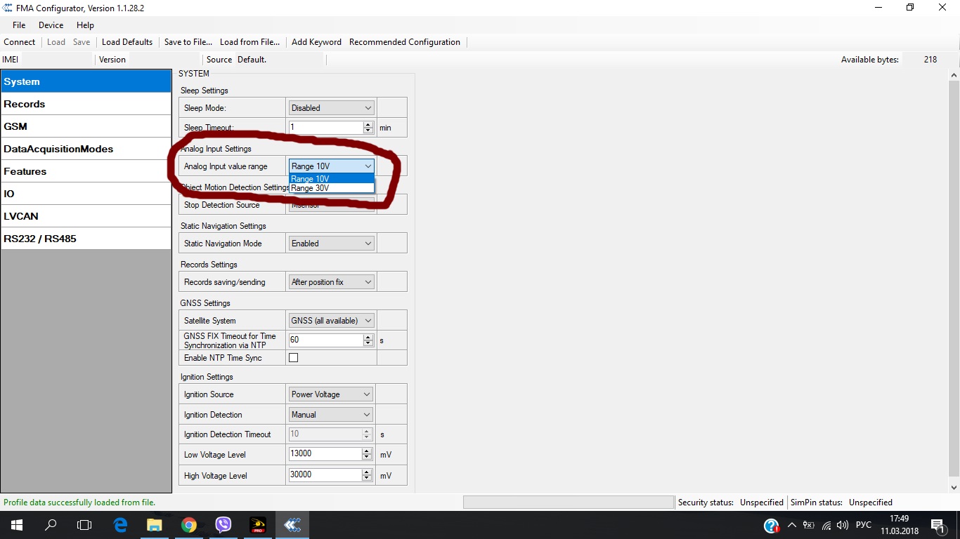

Парни, за что данный параметр отвечает?
  • Teltonika FM1125
278
Teltonika FM1125
Re: Teltonika FM1125
Диапазон работы аналогового входа. Либо от 0 до 10 Вольт, либо от 0 до 30 Вольт.
279
Teltonika FM1125
На полеты влияет? Было 10 и прошивка 01.27.15, обновил 01.28.07, поставил 30, на стоянке выбросы. Техника 24В. Зажигание подключено.

Как-то так.

На полеты никак не влияет.
Если зажигание подключено, сделай определение движения по зажиганию.
282
Teltonika FM1125
Определение движения стоит по зажиганию. Подключение проверено. На предидущей прошивке трек резался, полеты были, на стоянке все норм, на этой прошивке трек норм, на стоянке полеты. После прошивки 10V поменял на 30V, вот и думаю, может в этом дело.

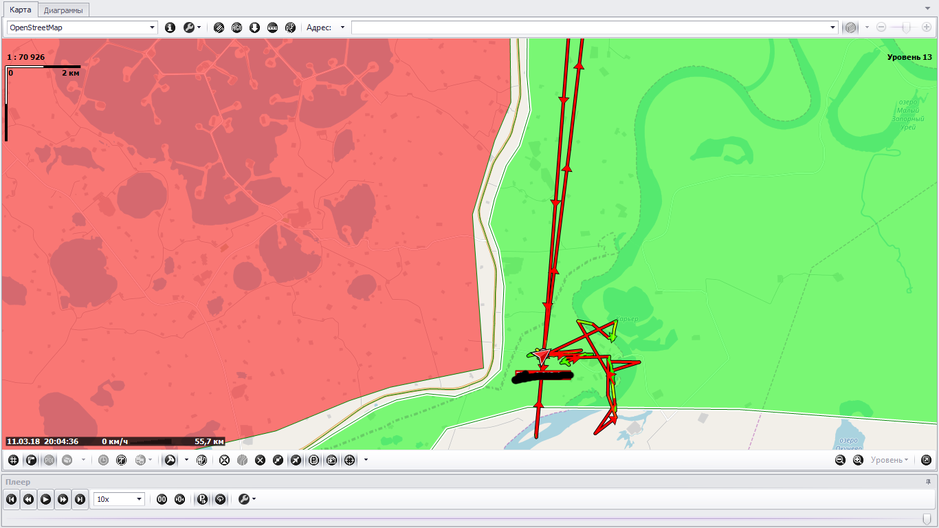

Коллеги, проблемы с 1125 после обновления прошивки на версию 01.27.15, периодически зависает GPS-модуль, все датчики (зажигание, ДУТ) работают, а координаты идут постоянно одни и те же, в течении долгого промежутка времени, можно как-то решить проблему?
прошивка была заменена по причине осенних сбоев в работе спутников, получается, что эта прошивка проблему со спутниками решила, но появилась проблема по "зависанию"

у нас большинство fm1125 с прошивкой 01.27.15 и таких проблем нет. А то, что в сообщениях одни и те же данные по координатам, скорости и hdop, это очередная "особенность" работы приборов телтоники. Логика такая: прибор потерял спутники или ему помогли и вместо того, чтобы слать сообщения с отсутствующими координатами, во всех сообщениях будут последние валидные координаты, пока не перезагрузить прибор. Это так задумано, всё нормально))

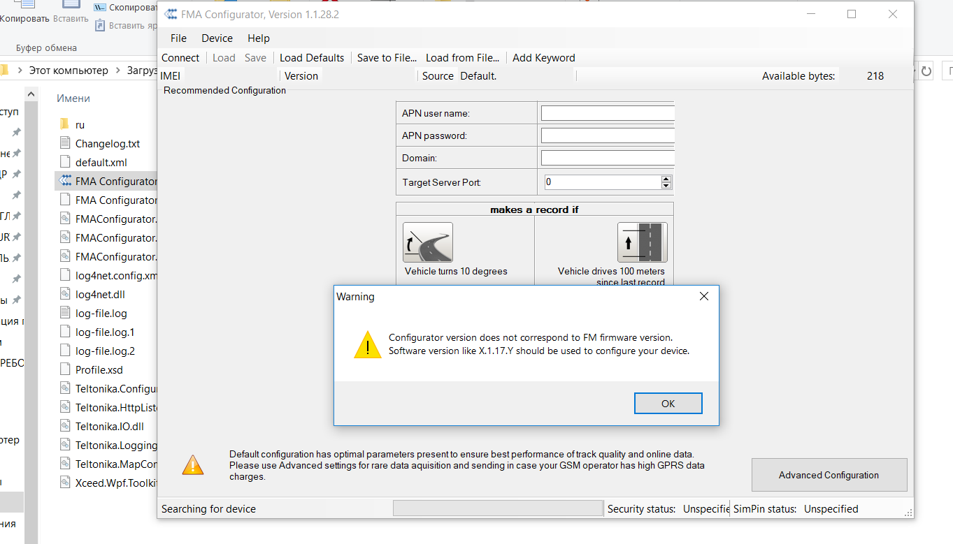

ох уж эта тельтоника танцы с бубнами  перебрал кучу конфигов  и все равно просит другой какой нибудь
прошу помочь  с конфигуратором

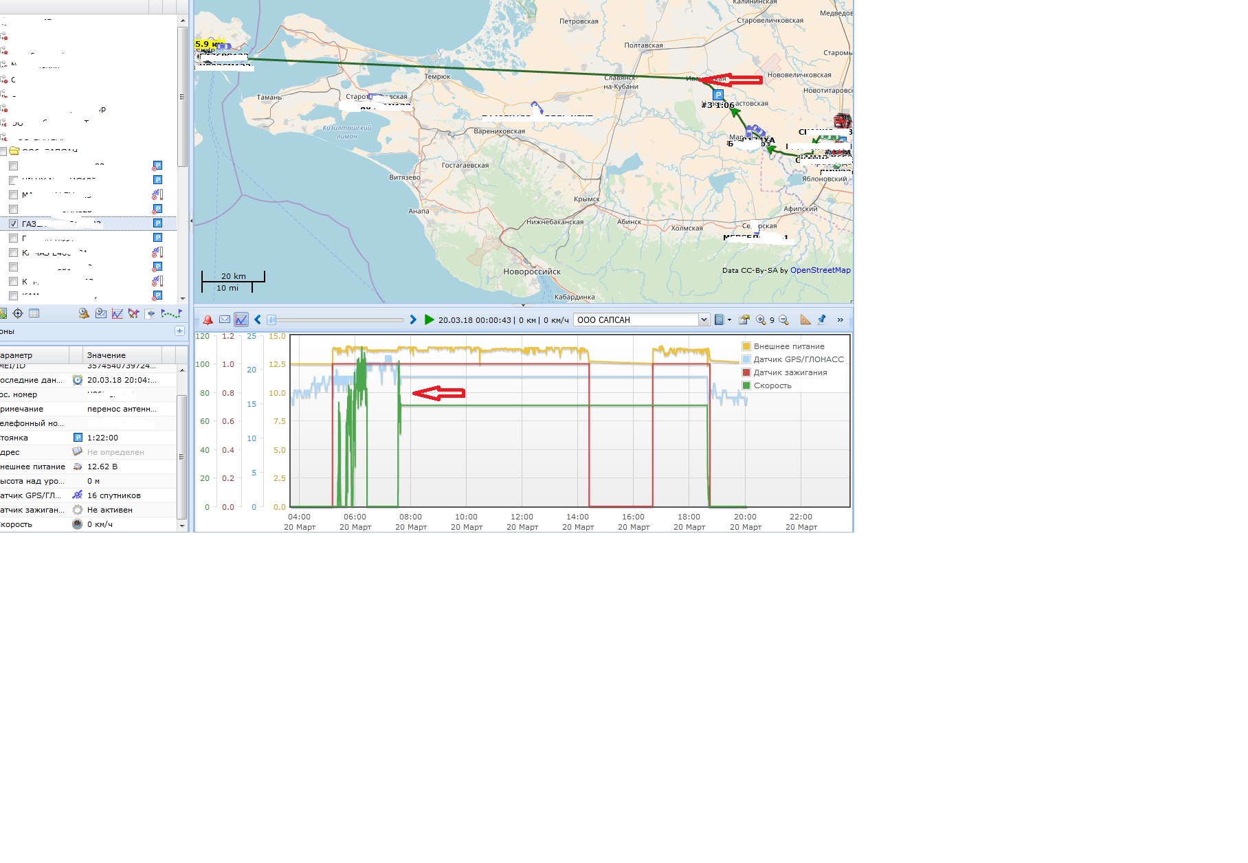

Коллеги, в продолжении. Может это наведёт на мысли...
1. Потерь питания небыло
2. Зажигание не пропадало.
3. Скорость в какой то момент просто зависла на 71 км, как и зависло на одном значении количество спутников и после этого перестал рисоваться маршрут

Сообщения появились в районе 19 часов..После появления сообщений отрисовался прострел и машина отобразилась на новом месте...
На графиках видно зависание скорости и координат..
До 19 часов все данные были только на 7:38 утра

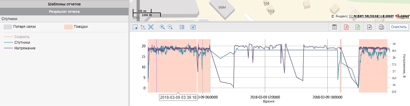

Если сообщения выгрузил и в этих сообщениях заморожены координаты со скоростью - это значит, что прибор в этих сообщениях не писал координаты. Такая логика у телтоники: потерял координаты и вместо того, чтобы присылать сообщения без координат прибор будет слать последние валидные координаты. А то, что данные не приходили в онлайне, видимо стоит настройка отправки данных только после фиксации координат.

Логика несколько другая.
Если прибор не видит спутников, то он отправляет точки с последними координатами и количеством спутников 0, пока не сбросится питание с блока. Это прекрасно видно. После сброса питания, если спутников так и не будет, терминал вообще ничего отправлять не будет на сервер (если включена опция "не отправлять без координат").
Если же терминал отправляет сообщения с последними координатами и количеством спутников (не 0), это НЕ означает, что прибор не видит спутников. Это означает, что по какой-то причине терминал зафиксировал координаты. Может статическая навигация глючит (многие на нее жалуются), может что-то еще.
Если же отправить команду getgps, то полученные в ответ координаты могут быть совершенно другими. Мне в таком случае помогал почти всегда перезапуск блока.
