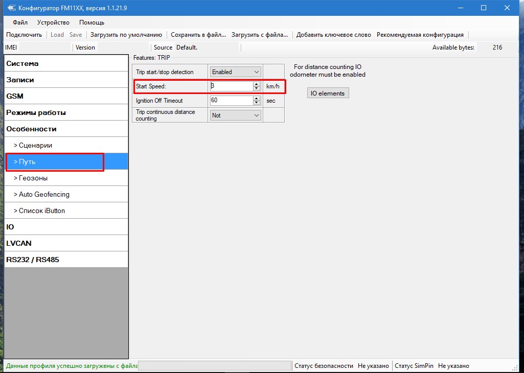

Еще один "фокус" обнаружил. Запускаем конфигуратор, загружаем конфиг из прибора,  смотрим красивую картинку с параметрами - 100 м, угол 10 градусов,  после этого открываем "Расширенные параметры", и там видим 200 м и 20 градусов. Как это понять? Почему разночтение?
Думается, в "красивой картинке" выводятся параметры одного из подрежимов режимов работы - скажем, в домашней сети в движении. А есть еще разнообразные подрежимы ,сочетающие Mooving или STOP с Home, Roaming, Unrnown.
Я только в расширенных настройках изменения и делаю. Там же  TimeLink и другие немаловажные параметры )
PS Ну вот, к примеру...
Ваше устройство с СИМ от оператора "М1", не найдя родной сети,попытается зарегистрироваться в сети "М2" -  и сможет или не сможет это сделать Угадайте, из какого подрежима будут браться параметры (расстояние, время,угол) для передачи координат?..))
Teltonika FM1125
Re: Teltonika FM1125
Нет, я проверил в расширенных все режимы, там такого небыло. Картинка не соответствует настройкам получается.

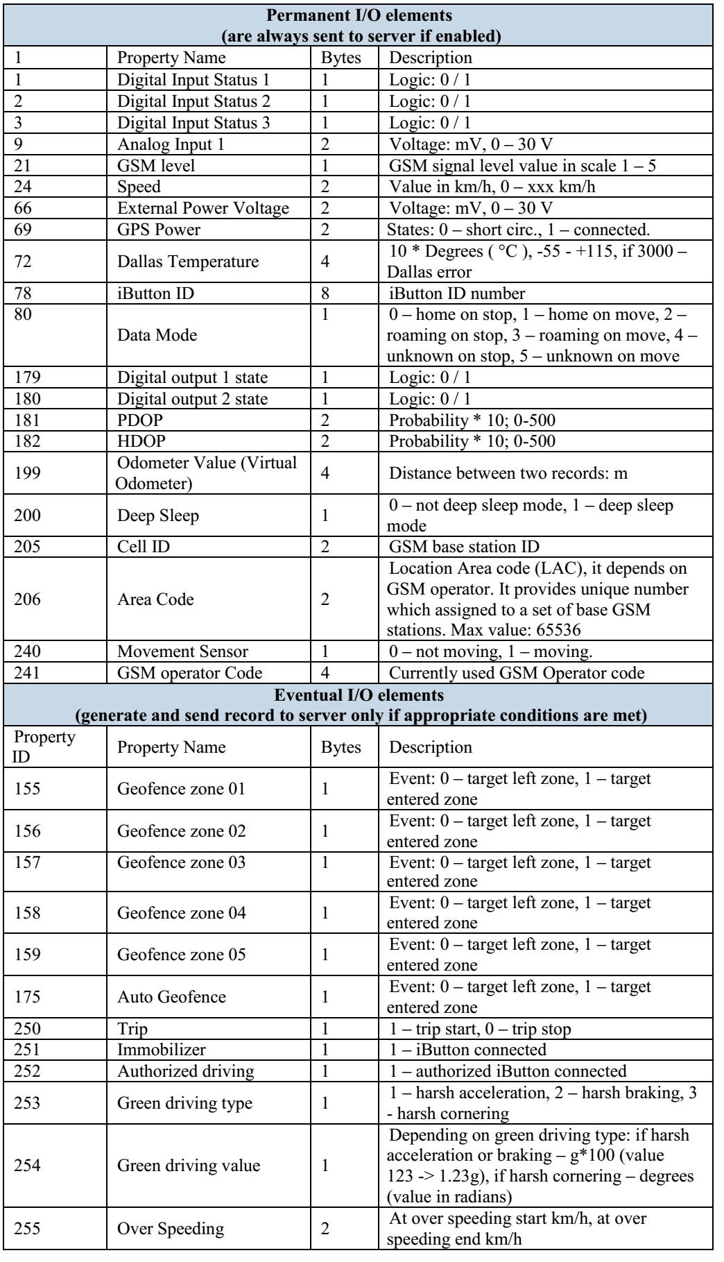

avolkov По имеющейся у нас информации, 202,204,211 -- это все температура с 3 сенсоров, в градусах цельсия.
201, 203, 210  -- уровень топлива, единиц
68 - ток заряда батареи, mA
239  - зажигание (0 -- off, 1- on)
Однако, видимо для разных прошивок разные имена параметров... Видимо только поддержка производителя может прояснить.

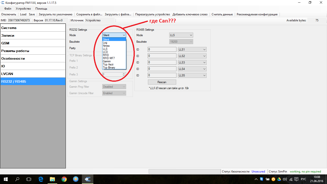

Как подружить fm1125 c Canlogom?
  • Teltonika FM1125
Teltonika FM1125
maxgandreevich Что-то я не слышал, чтобы 11-ая серия телтоники дружила с канлогом.
Для 11-ой серии телтоника сделала свой CAN-модуль, называется LV-CAN.
На сколько я знаю, FM1125 не поддерживает работу с CAn-LOG. У них есть свой модуль LVCAN.

Чем LVCAN отличается от Canloga? LVCan - 5,6 pin mini usb. Canlog - 7,8 pin rs232. Номера программ у них совпадают. Слышал, что получалось получить данные с Canloga, через CP2102 USB UART преобразователь.
Teltonika FM1125
Здравствуйте.
Тоже пытался совместить FM1125 и CAN-LOG, естественно не получилось, так как LV-CAN подключается через USB. Задавал вопрос в техподдержку CAN-log, там ответили, что процессоры в обоих изделиях одни и те же, но список поддерживаемых машин разный. CAN-log обращались в телтонику с просьбой объединить усилия, но там им отказали. По факту CAN-log и LV-CAN действительно одно и то же, но телтоника решила сама продавать полностью связку модуль + CAN, поэтому заморочилась с нестандартным подключением.
Teltonika FM1125

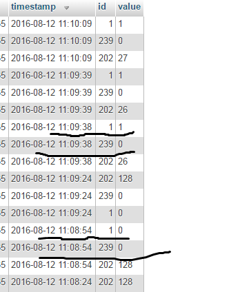

Не могли бы подсказать какой параметр в Wialon за что отвечает или может какая таблица соответствий.
Пока не смог разобраться что отображают параметры:
param182
param239
mcc
mnc
Бейфус Алексей
ГК "Современные технологии"
Саратовская область г.Энгельс
http://navexp.ru
Teltonika FM1125
param182
param239
mcc
mnc
182 - это hdop
mcc и mnc вместе составляют PLMN - код оператора связи, например МТС - 250 и 01 - PLMN - 25001
239 не помню, сходу не нашел.

239 - Зажигание (Ignition)

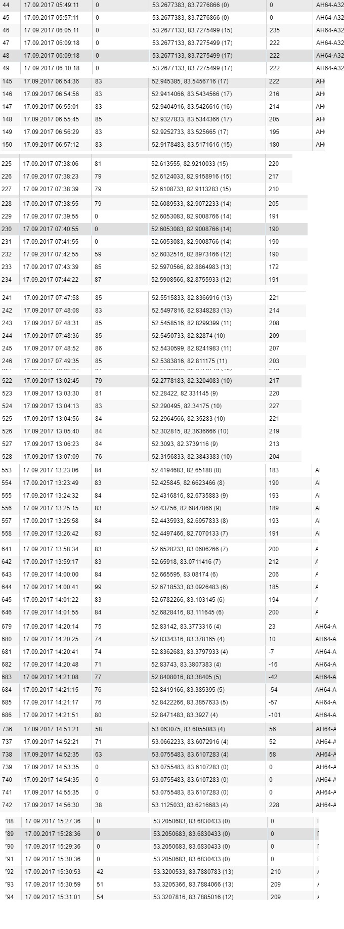

Есть ли у кого прошивка отличная от этой FM 11YX.01.17.15
Как то нехорошо она легла в трекер. Испытываю проблемы с изменением координат.
Не меняются, авто катается, моточасы есть, расход есть, координаты приходят ОДИНАКОВЫЕ, сумневаюсь, что проблема с антенной.
Мысль пришла , что может быть какая то "галочка" автоматически установилась, что движение по зажиганию, (которое не подключено)
Девайс живой, на СМС отвечает, резет чпу получал. Спутники видит - 18 штук.
На ФТП смотрел, там вроде как одни только мануалы в загрузках есть.
97
Teltonika FM1125

проверка метода определения движения
логин пароль getparam 1002
установка метода движения
логин пароль setparam 1002 2
отключение статической навигации
логин пароль setparam 1003 0

Откатил версию назад, координаты изменились при перемещении. Больше ничего не менял, "галочки" нигде не ставил.

Всем привет! У меня проблема с зажиганием возникла все пишут что это параметр 239 (ignition),  но на виалон в упор идет 0. Отправил трекер на свой сервер трекер выдает параметр id1=1 т.е. Digital Input , на моем сервере срабатывает зажигание с id1 а id 239 так же 0 шлет. На Wialon почему-то только param239 идет, а param1 вообще не выводит.
Кто как настраивал зажигание? Прошивка 01.17.02.Rev:4
Причем с другими параметрами как  RS 485 и RS 232 проблем вообще не возникает.
  • Teltonika FM1125
111
Teltonika FM1125
Все разобрался. Проблема решена. В настройках трека Ignition Settings поставил зависимость от Digital Input 1.
Но все же странно почему Wialon не показывает param1?! sad

avolkov wrote:
param201=0,
param202=24,
param203=0,
param204=23,
param211=128,
param68=0,
param210=0
param239=0,
Взято из "FM5300 User Manual V2.7"
201 -ДУТ1, 202  -температура от ДУТ1, 203 - ДУТ2, 204 температура от ДУТ2
68 - Internal Battery Current.
210, 239 - как бы не из CAN что-то
113
Teltonika FM1125
В виалоне входы/выходы в разделе I/O размещены. То есть, при включенном входе 1 должно быть I/O=1/0.

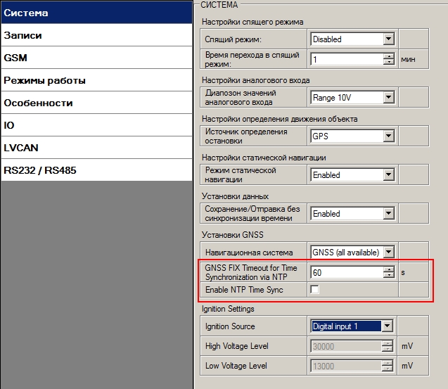

Установил на FM1125 новую прошивку 01.19.07.Rev:0.
В настройках появился пункт GNSS Fix Timeout fot Time Sync via NTP и галка Enable NTP Time Sync.
Инструкция умалчивает о данном функционале.
Вопрос - сталкивался ли кто-либо с данными настройками и на что они влияют?
С Уважением, Волков А.В.

Так басурманским по белому же написано. Отвечает за синхронизацию времени.
  • Teltonika FM1125
116
Teltonika FM1125
Мне тоже, толком не ясно: для чего это нужно?
Не поймал прибор спутники при первом включении, не знает точное время.
Прибор пишет пакеты в память и не отправляет, пока спутники не поймает. Время в сообщениях неправильное.  Как поймает спутники, выгрузит весь архив.
Если ставим галочку "отправка данных без синхронизации времени", то пакеты будут отправляться на сервер, время в сообщениях будет неверное? Вроде как на Виалоне это видно просто как сообщения с параметрами без координат.
В логике работы Телтоники наличие спутников, по-моему, влияет только на 2 значимых алгоритма (кроме поиска координат): 1. Режимы сна. (не засыпает без видимых спутников) 2. Отправка данных (решается галочкой в настройках).
Синхронизация времени по NTP в данной прошивке не влияет на засыпание прибора.
То есть было бы не плохо разъяснить в бусурманском руководстве:
1. для чего синхронизировать прибор по времени?
2. с каким сервером NTP он синхронизируется?
3. что происходит, если не удается засинхронизироваться за указанный таймаут?
4. этот таймаут лучше ставить меньше минуты или больше часа?
5. как часто прибор пытается пересинхронизировать время по NTP и при каких событиях?

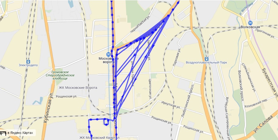

pruwait Подозреваю, что этот пункт нужен чтобы избежать картины с координатами как во вложении. Это возникает, когда прибор шлет данные с одинаковым временем (неверным)

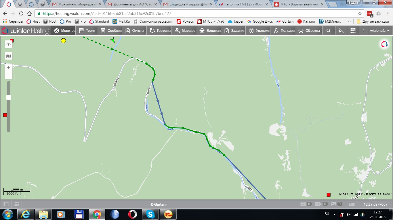

Заметил прыжки у 1125, почти всегда прыжок связан с пропажей связи
param205=0, cell_id=0, param206=0, lac=0 пока нет связи прибор не пишет координаты в ящик.
Кто сталкивался, как лечится? прошивка 1.17.20

Глушилку исключаю, пока машина в зоне нормального покрытия сети трек хороший, проблема начинается когда машина в горах.
Грешил сначала на переполнение черного ящика, увеличил дистанцию с 200 до 500 метров  не погает.

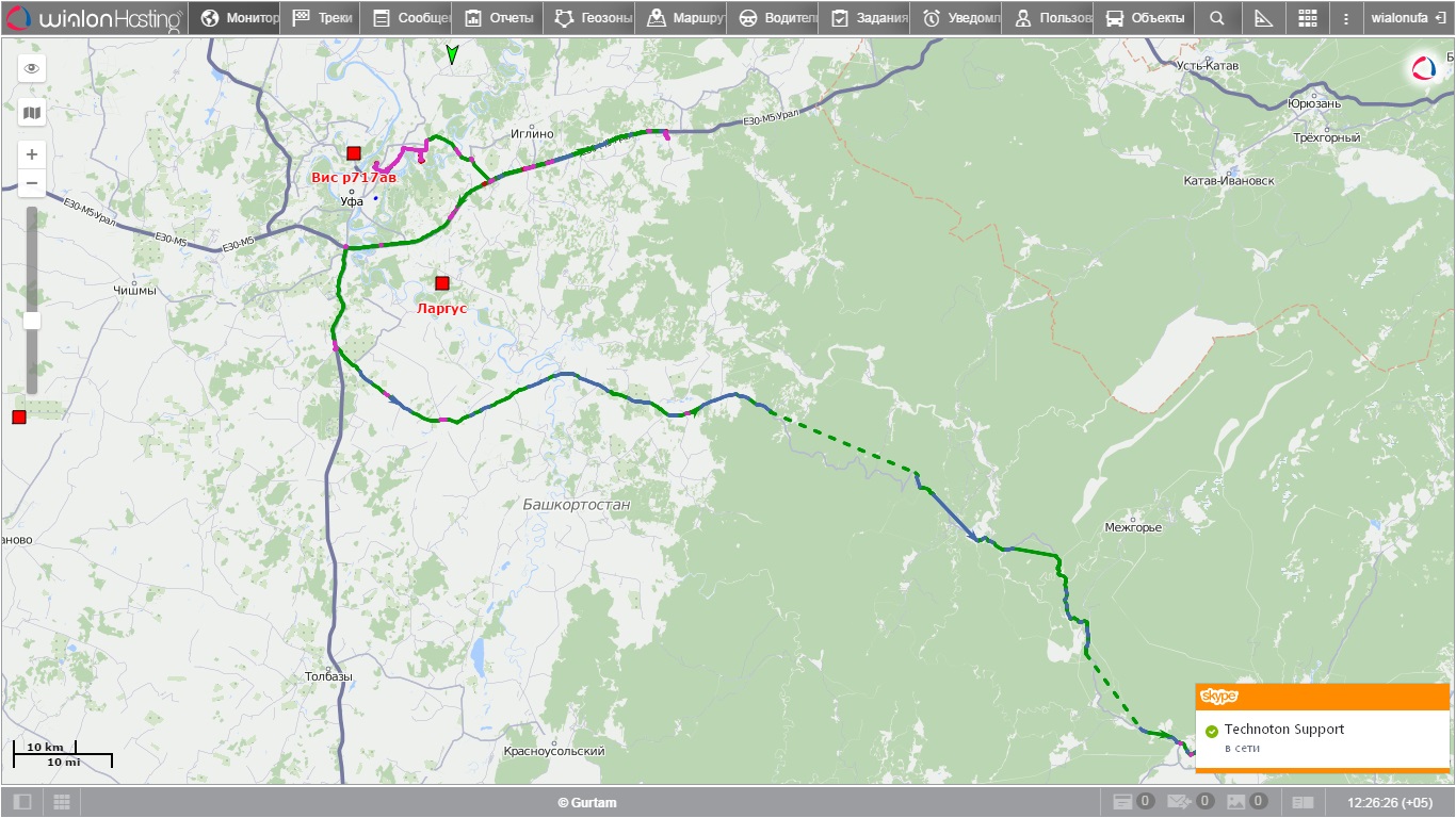

1125 двое суток при движении точно в ящике держит. У Вас же куски пропадают максимум по 20 км, это мало, у меня , когда виснет, в памяти треки по 500 км, и все выкидывает на сервер при резете. У меня стоит, что отдать сначала новые данные, потом старые данные.
Может в Вашем случае ключевое слово горы? Антенна глубоко убрана, поэтому нет координат? Сколько принимает спутников в движении по равнине?". Их должно быть порядка 20, не знаю как в Ваших широтах, но, у нас так.
Горы не высокие, Урал. Прибор за магнитолой металла там мало, такой же ларгус c ADM ездит по этим местам без проблем. Перед пропаданием прибор видит 12-15 спутников. На равнине 19-20. Данные выдает сначала новые потом старые.

147
Teltonika FM1125
Здравствуйте!
Имеем тоже такую модельку 1125.
Столкнулись со следующей проблемой:
При фактической остановке автомобиля, в статусе на Виалон отображается движение(6,5,7 км/час), продолжительностью по выставленном времени "Остановка" в данном случаем выставлено 2 минуты. Зажигание НЕ выключается при этом! Всё тоже повторяется, когда авто начинает движение!
То есть, пояснение в картинках:
Teltonika FM1125
Вот настройка в трекере:
Teltonika FM1125
После того как время "Остановка" -(в данном случаем выставлено 2 минуты.) прошло, статус меняется на 0 км/час, и значок движения меняется на СТОП.
Конечно эта ситуация дальше отображается на графике:
Teltonika FM1125
Теперь представьте, если поставить 10 минут, этот график будет падать 10 минут до 0 км/час, а во время заправки, это будет критично, потому что заправка началась, а авто еще движется 7 км/час, заправка не фиксируется во время движения (в виалоне должно стоять "Считать заправки при остановке" иначе никак).
Это автобус, и он подбирает пассажиров, теперь представьте: стоит параметр "Остановка" - 10 минут, он остановился, зажигание НЕ выключил, подобрал пассажира, поехал дальше. При этом на карте нету остановки, нету падения скорости в "0" при фактической остановке.
Для экономии трафика нужно обязательно выставить 10 мин., так как там стоит карточка для роуминга!
Вот другие настройки в трекере:
Teltonika FM1125
Teltonika FM1125
Ignition параметр тоже активирован в приоритете Low.
Прошивка стоит следующая: FMA1YX.01.21.07.Rev.2
Конфиг файл и версию конфигуратора прикрепляю.
Большая просьба помочь, в решении данной проблемы. Может быть кто-то сталкивался. Может нужно поменять настройки. Будем очень благодарны!
Attachment icon 357454072478215-№4+СМС-ТЕСТ (FMA1YX.01.21.07.Rev.2 and Configurator).xml 66.57 kb, 819 downloads since 2017-04-22
148
Teltonika FM1125
(edited by overseer 22/04/2017 09:10:42)
"Movement Sensor" настройке по аналогии с зажиганием.
Тогда во время остановки или начала движения будет приходить сообщение с нулевой скоростью и вы будите видеть факт остановки/начала движения.
Датчик движения в сообщениях param240.
Киев, Черкассы, Винница.
http://overseer.ua
149
Teltonika FM1125
То есть, нужно выставить параметр "movement sensor" в приоритет Hight  и срабатывание "On Both" верно?
150
Teltonika FM1125
Да, тогда сообщения при изменении состояния датчика движения будут отправляться сразу.
151
Teltonika FM1125
Настроили, пока будем наблюдать. Спасибо!
152
Teltonika FM1125
При такой настройке, teltonika на стоянке будет слать сообщения чаще, чем задан параметр "min period" на стоянке. Объект движется (в сообщениях param240=1) -> объект остановился (прибор пришлёт, что нет движения param240=0) -> объект начал движение, param240 изменится на "1". Без движения (скорость 0), но при заведённом двигателе teltonika может фиксировать изменение параметра "movement" гораздо чаще чем это нужно.
153
Teltonika FM1125
Ну вообще-то в любом случае придется выбирать - либо оперативно получать данные в реальном времени, либо экономить трафик.
154
Teltonika FM1125
Можно получать данные в реальном времени и экономить трафик.
1. Включаем передачу скорости "param24":  ставим высокий приоритет, когда срабатывать "on range entrance" (когда объект остановиться сразу пришлёт сообщение с отсутствием скорости.
2. "Movement" param240 меняем с " "On Both" на "on exit" сообщение будет отправляться только при начале движения.
Ещё подобный сценарий можно реализовать с помощью настройки события "Trip".
155
Teltonika FM1125
(edited by woollen 26/04/2017 13:21:26)
Это все отлично, только, например, скорость берется из GPS. И если обсервация не очень хорошая, то при стоянке, например, координаты меняются, при этом скорость тоже появляется.
Собственно, я не спорю с тем, что всё можно настроить. Я хочу сказать, что всегда есть нюансы.
156
Teltonika FM1125
(edited by krishtofor.r 26/04/2017 21:42:40)
Кстати да, вот скрин (даже красным подсвечивает):
Teltonika FM1125
157
Teltonika FM1125
То есть, я правильно понял, что нужно установить так:
Teltonika FM1125
Правильно по приоритетах и границах?
158
Teltonika FM1125
(edited by maxgandreevich 27/04/2017 09:43:52)
Speed - верхнюю границу ставьте 0, да и усреднение можно ставить минимальное.
Ну а чтобы совсем исключить лишние события по флагу "movement" настраивайте сценарий "trip"

Коллеги, доброго дня!
Проблема образовалась у 1125, в течении дня происходит "угасание" числа спутников, то есть утром как положено 18 спутников, потом все ниже и ниже, через несколько часов снижается до 0, и пропадает из виду, машина все это время в движении. После того, как дойдет до нуля, через некоторое время опять до 15-18 спутников, через некоторое время опять "угасание", что может быть?
  • Teltonika FM1125
175
Teltonika FM1125
Что при этом происходит с  Hdop и статусом нав. модуля? Какая прошивка? При отсутствии спутников если перезагрузить прибор, что будет?
Добрый день
какая версия прошивки?
Какая спутниковая системма настроенна? GPS, GLONASS, все возможные?
177
Teltonika FM1125
ver: 01.21.07 Rev:2
Все возможные
178
Teltonika FM1125
похоже, что проблема здесь описана https://forum.gurtam.com/viewtopic.php? … 7#p140617, есть решение по 1125?
Аналогичная ситуация на многих1125, актуально на 05.10.2017
teltonika_support
Подскажите пожалуйста, возможно вы сталкивались с подобным. Проблема с зависанием спутников. отправлял cpureset, после чего трекер перестал выходить на связь. Хотя на смс отвечает.
Трекер завис на несколько дней, передает одну и ту же координату, хотя в сообщениях видно что напряжение и другие параметры меняются.

teltonika_support wrote:
teltonika_support
Здравствуйте!!!
новейшая версия вот по этой ссылке
https://drive.google.com/open?id=0BxXgX … UFramVLWTA
обновите на новейшую, в yей были под правления по поводу GPS. Обновите тогда смотрите/тестируйте.

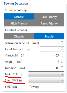

По логике, нужно сделать также, как и для эвакуации.
Одна настройка на отправку СМС, другая на звонок.
Чисто программная доработка.

Синхронизацию времени по GPRS, галочку все ставят, есть смысл?
305
Teltonika FM1125
Не работает синхронизация времени.
Пробовал разные NTP-сервера, бесполезно.
Что-то типа вот такого выдаёт:
[TSYNC]   ERROR @ m2m_timesync.c(175):NTP Failed!
На разных прошивках, с разными устройствами, с разными NTP-серверами
В результате, если GPS недоступен устройство вообще на связь не выходит, даже если есть GPRS.
Время то некорректное.
Если только по GSM оператор не раздаёт время.
Мой оператор - не раздаёт.
Странно, что такую нужную функцию не могут починить уже очень давно.

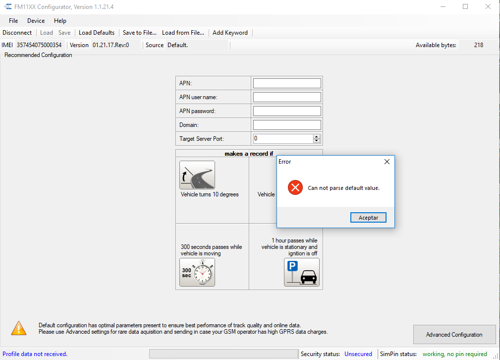

Buen dia podrian ayudarme, tengo este equipo FM1125 y perdi el programador, he estado buscandolo y no me funciona ninguno y el unico que logre localizar me da error al cargar programacion de dispositivo,
estare dejando fotografia con el error y tambien incluye la version completa.
saludos

crdavid wrote:
Сперва установите, если подключен DIN 1 к зажиганию, в "Object Motion Detection Settings" выберите "Ingition". В этом случае при включении зажигания прибор будет просыпаться и пока машину прогреете больше вероятности что успеет поймать спутники. Если не поможет, то отключайте "Sleep Mode".
sigma wrote:
Доброго времени, коллеги! Мучаемся с проблемой телтоники 1125 - прибор слишком поздно начинает записывать трек, т.е. автомобиль после длительной стоянки выезжает из гаража, проезжает пару кварталов и только с того момента мы начинаем получать информацию о передвижении. Клиента такое дело не устраивает. Может, кто-то нам подскажет, где наша ошибка? Конфигурация во вложении

il254 wrote:
Хорошая новость.
На прошивке FMB.Ver.03.18.16.Rev.00 заработал NTP.
Время определяется за несколько секунд.
Т.е. даже в железной коробке с экранировкой gps прибор посылает данные на сервер.
Настройки NTP стоят по умолчанию.
Хотя, может это и не прошивка, а просто телтоника починила свой avl1.teltonika.lt.
Логи снимал после прошивки на свежую версию, поэтому однозначно утверждать не могу,
Не совсем понятно с часовым поясом. В логах пишет время без смещения пояса. А в конфигураторе показывает правильно.
Нужно изучить, что на сервер шлёт..

Всем привет. Не могу сладить с прибором 1125, конфигуратор ругается, прибор достался от другой фирмы. Питание подаю, ПК прибор видит.

Как раз ПК прибор и не видит. Такое же окно появляется, когда нажимаешь "подключить" без терминала. Проблема либо с питанием терминала, либо с USB. Питание надо вольт 9 хотя бы давать.
...посмотрите Выше пост или еще выше...Вам надо найти свежую связку апдейта (сначала апдейтим) и после подключаем к конфигуратору. ... они должны быть совместимы.
...тут несовместимость прошивки с конфигуратором

Когда несовместимость, конфигуратор пишет, что прошивка не соответствует версии конфигуратора.

Это означает, что прибор не виден. Когда несоответствие прошивки конфигуратору, прибор виден, но не может подключиться.
