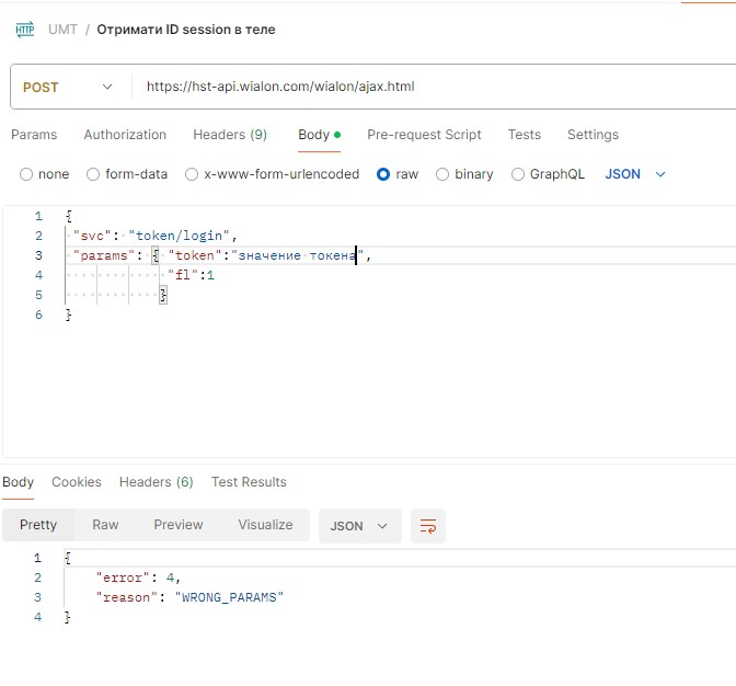

по вашему примеру создал в Postman запрос - результат на картинке
1.) svc=token/login перенесите в URL
2.) на закладке "Headers" добавьте ключ и значение: content-type=application/x-www-form-urlencoded
