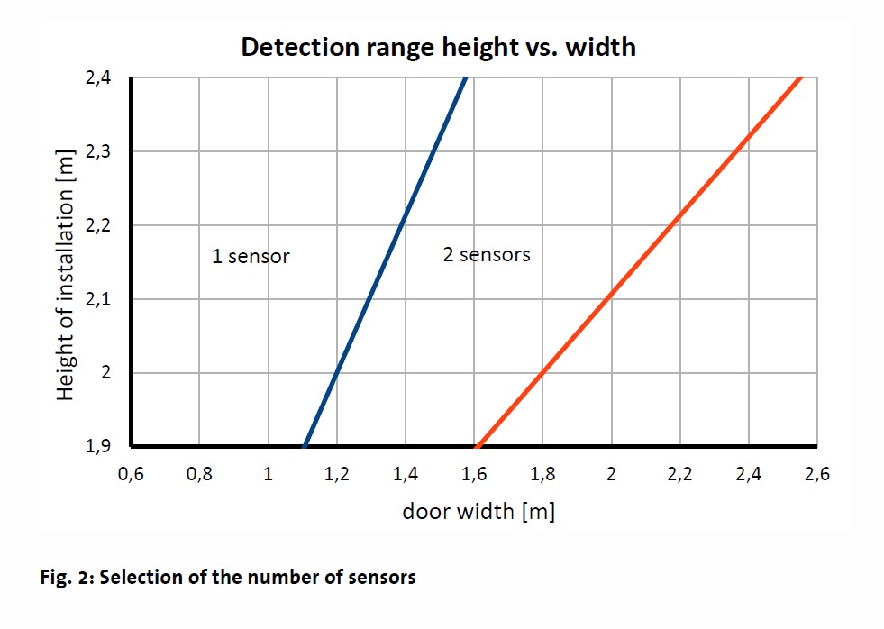

Руководство по количеству датчиков на дверь пишет следующее:
  • Irma MATRIX
