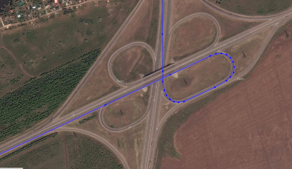

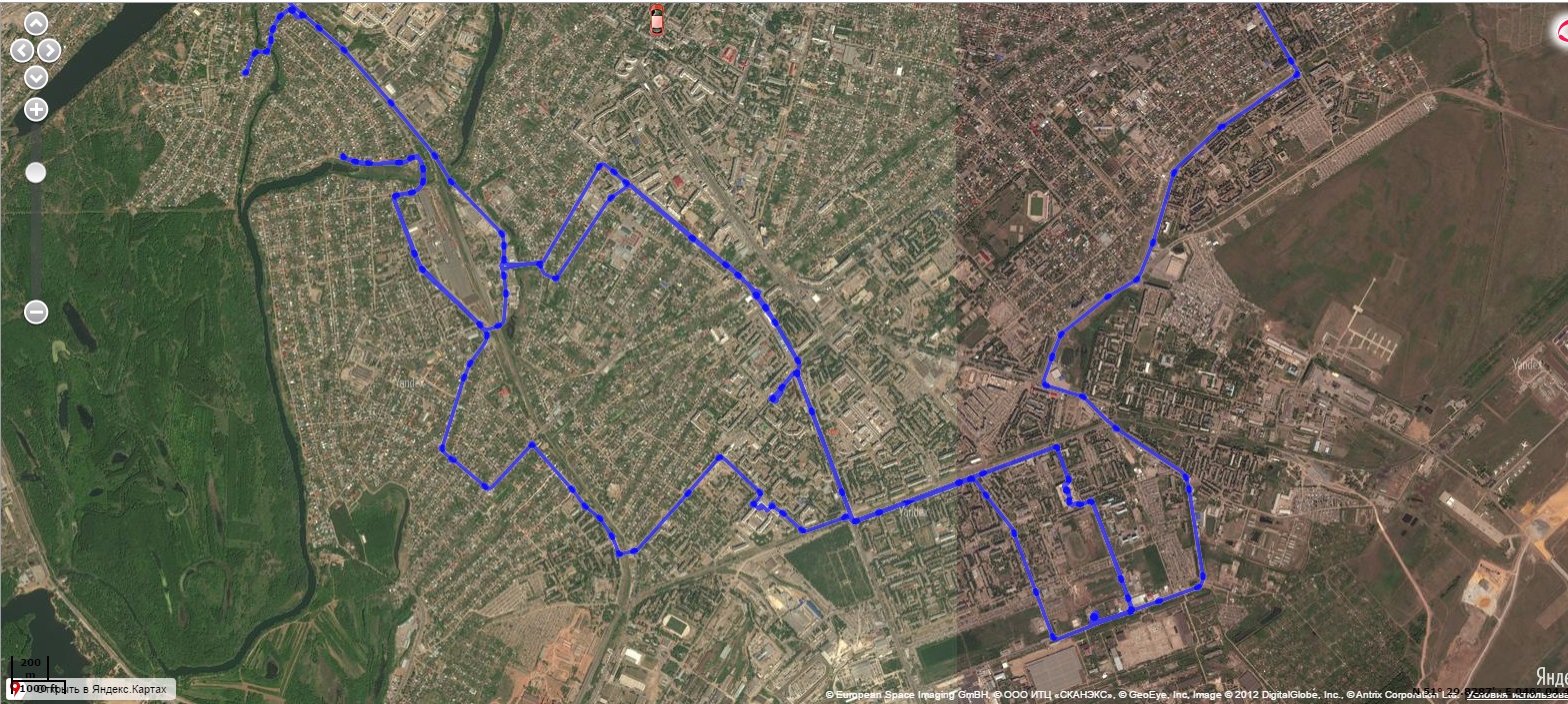

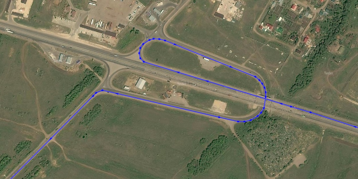

По поводу трека.
Поставили на свою машину. На машине одновременно стоял и сигнал и Teltonika FM1100.
Трек сигнала достаточно подробный, и надо сказать что на мой взгляд чуть лучше трека телтоники.
За сутки у сигнала было  2207 точки и 79,72км пробега, а телтоники 1503 точки и 79,89км пробега.
Хотя может надо просто поднастроить сигнал для более меньшего количества точек.
Скрины треков прикрепил к посту.

настройки все по умолчанию (как из коробки)
срезает углы, а иной раз все четко (адаптивный режим работает)
Визуально конфигуратор показался перегружен (как кабина у Боинга), но это все субъективно

Garma, чтобы не срезались углы, стоит настроить параметр в конфигураторе во вкладке 3.Настройка трека: Дополнительно записывать точки при изменении направления движения на угол....
Но в стандартной настройке этот параметр равен 5 градусам. Но Вы можете установить и меньше.
Касательно проводов, то это стандартный набор по цветам,а  именно, красный - питание, и остальные черные. Но для подключения трекера на обратной стороне есть схема по распиновке разъемов, что значительно помогает при монтаже блока.

Судя по картинке он и на 90 град не отработал

Для того, чтобы нам проверить срез трека именно на повороте, необходимо просмотреть еще одну настройку, кроме той, которую я указала уже. Проверить ограничение частоты трека паузами через количество метров или по времени. Скриншот настройки в конфигураторе смотрите во вложении. Т.к. эта настройка также влияет на качество отображаемого трека.
Garma, будет отлично, если Вы вышлете конфигурационный файл с настройками прибора нашим специалистам технической поддержки по адресу электронной почты: support@navtelecom.ru
Они смогут дать рекомендации по настройке этой вкладки и просмотрят параметры, настроенные Вами. Если понадобятся изменения настроек, то Вы с легкостью сможете подключиться к прибору удаленно при помощи нашей службы RCS, отправив команду с сервера Wialon.
Будем рады ответить на все интересующие Вас вопросы!

Напишите здесь оптимальные настройки, чтобы сигнал не резал углы
и в то же время не кушал лишний траффик.
Плохо, что по умолчанию настройки не дают хорошую отработку поворотов. Это должно быть из коробки настроено.
