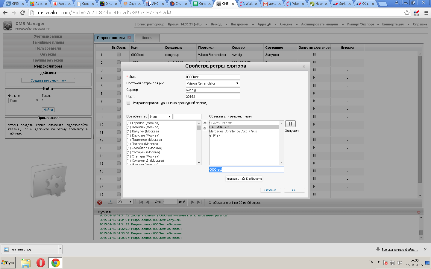

Тут ничего нового создавать не нужно, используйте ретрансляцию с любого количества объектов в один.
это как?

unitedsecurity
Гиоргий, с двух объектов сделать ретранслятор на общий ID (третий).
Правда при этом варианте придется использовать дополнительный юнит на сервере, ну и протокол ретрансляции должен адекватно понимать данные с датчиков (если они используются)

markelov
Так нету же такого функционала у ретранслятора в про/локал/хостинге?
Я не вижу как можно общий ID назначить в ретрансляторе..
Объединение двух объектов
Re: Объединение двух объектов
Гиоргий, работает, сейчас перепроверил

markelov
Дошло.. smile
Но проблема с одинаковыми названиями датчиков, и разными показателями все равно остается.. ))
