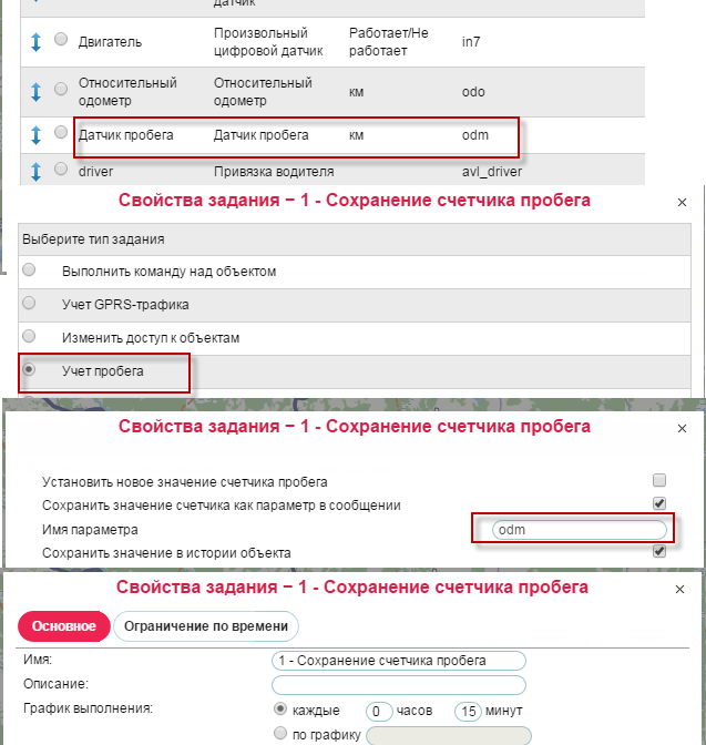

На всякий случай запостю несколько скринов.
Датчик с параметром odm реально не присылается оборудованием.
А дальше создаем задание "учет пробега" и сохраняем значение odm.
