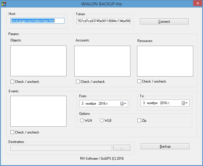

Приветствую,
Решили сделать новое приложение для выгрузки сообщений, но уже с GUI,  так же с возможностью бакапить обьекты, пользователей и ресурсы.
Приатачиваю первый вариант. Если есть что можно добавить/изменить - идеи в студию.

Re: Приложение для выгрузки и сохранения сообщений объектов
Альфа версия: https://www.dropbox.com/s/pk14uarmrh62gic/wb.exe?dl=0
Пока работает ТОЛЬКО выгрузка сообщений. По выгрузке так же еще будут изменения.
Сообщайте, если что то не работает или работает криво.
NB! Скачивать лучше сообщения в формате .wlb и в .zip

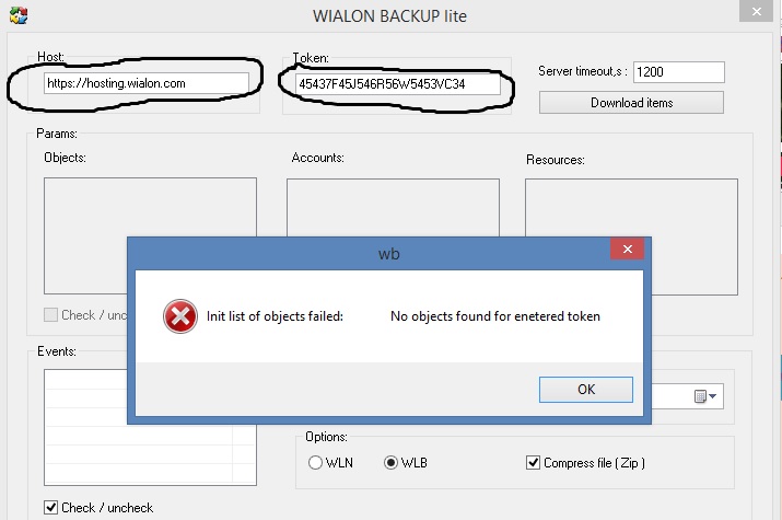

Помогите, чет не могу выгрузить. Не то ввожу?
Все правильно делаете. Программа говорит что для этого токена нет обьектов. Проверьте есть ли доступ
NB! Какой то токен странный если честно smile
NB! Указывать URL в виде: http://ваш.домен/wialon/ajax.html

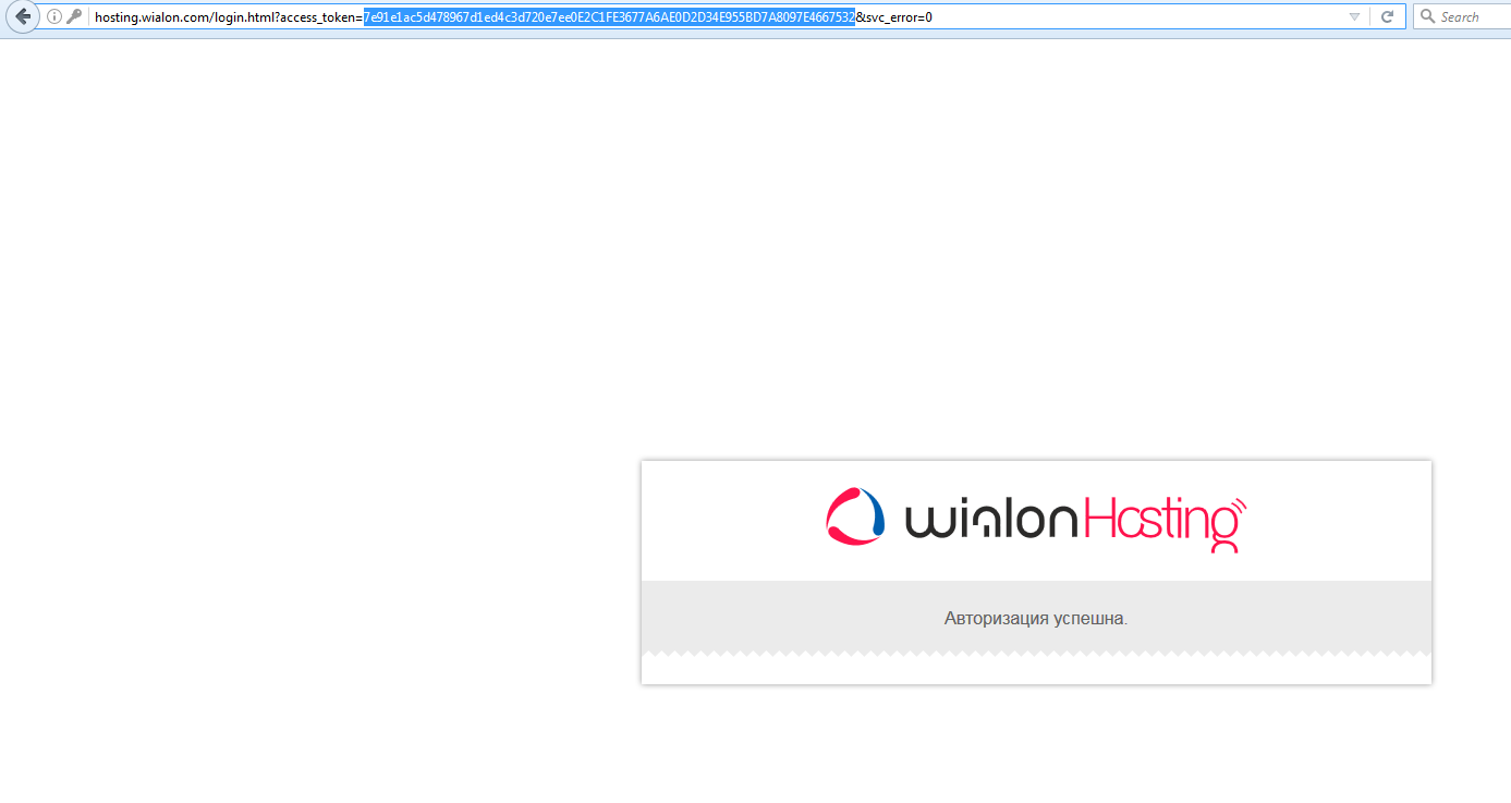

ORROZ
1. Логинитесь здесь с вашим логином и паролем: http://hosting.s-watcher.com/login.html?du … ss_type=-1
2. Копируете сгенерированный токен в наше приложение.
3. Все.
указал:
hosting.s-watcher.com/wialon/ajax.html
http://hosting.s-watcher.com/wialon/ajax.html
https://hosting.s-watcher.com/wialon/ajax.html
- все ровно не хочет
log
00:47:15    Init list of resources failed:    No resources found for enetered token
00:47:14    Init list of users failed:    No users found for enetered token
00:47:07    Init list of objects failed:    No objects found for enetered token
можете сами попробовать: логин и пароль test161
Вот правильный URL: https://hst-api.s-watcher.com/wialon/ajax.html
Заработало !!!
