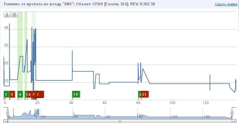

а вот ещё один датчик нарисовался с той же партии.График расчёской рисует, зараза.Под замену?Или тоже перекалибровать?
