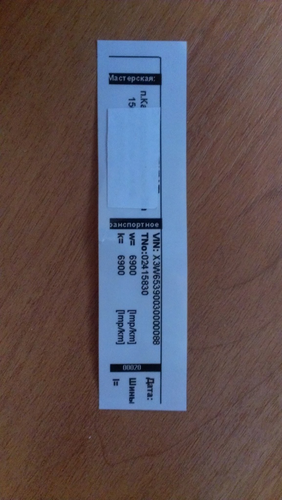

Приобрел Tachomatt Red 2
Установил русскую версию - перевод кое-где корявый, в том числе на распечатываемом документе (заказе кажется) "Проволка" - не серьезно как-то...
Имеется проблема с распечаткой установочной таблички - обрезается в длину и немного в высоту. Пробовал на лентах и 24 и 18 мм.
В чем может быть причина?

Viva
Настройки принтера в вываливающемся окне надо крутить.
Tachomatt Red
Re: Tachomatt Red
Там только границы в пределах 2-3мм - стоИт минимум и не хватает этого
Tachomatt Red
Re: Tachomatt Red
Завтра посмотрю на работе,отпишу по мылу.
Tachomatt Red
Re: Tachomatt Red
Дело похоже не в настройках принтера - там все по-разному менял
В результате вопрос решен - сначала смотрел литовский спец - потом уже поляк, у последнего заняло пару минут, но что он делал - я не видел
