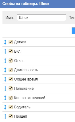

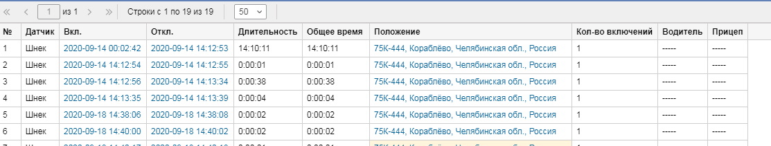

Добрый день. Есть еще один вопрос. Комбайн стоит блок ГЛОНАСС к нему подключен считыватель метки, создан датчик "Привязка прицепа" по параметру avl_driver (avl_driver и ID идут с меткой). Метка установлена в КамАЗе. Так же подключен шнек комбайна на in0 (дискретный) и создан "Произвольный цифровой датчик" Вкл/Выкл.
Создан отчет по логике "Цифровой датчик" (см. вложение Отчет). Строится отчет (см. Результат). Но столбик прицеп пуст. Данная метка создана как прицеп с кодом. Добавлена возможность к автоматическому прикреплению в прицепах. Так же пробовал добавлять в свойствах датчика "Привязка прицепа"  добавить значения имя и текст, то же не чего не получилось. Подскажите как настроить правильно чтобы выводился еще и прицеп в виде машины с меткой.
Задача видеть когда работает шнек, и если рядом есть автомобиль с меткой, чтобы выводился в отчет, если нет то прочерк.

Добрый день
Не совсем уверен, что понимаю вас. Есть объект, по которому вы строите отчёт с таблицей "Цифровой датчик", и в ней вы хотите видеть водителя и прицеп, который назначены на находящийся рядом объект. Верно? Если так, то стандартными средствами Wialon этого достичь невозможно.
Если же вы имеете в виду что-то другое, то я предлагаю перейти к общению через почту support@gurtam.com. Пожалуйста, пришлите имя объекта, имя отчёта, интервал времени для проверки, а также описание ожидаемого результата -- всё это поможет гораздо быстрее разобраться в вопросе на практике.

zark wrote:
Добрый день
Нет. На объекте, по которому строим отчёт есть считыватель метки, и нужно видить, какой при этом прицеп к нему автоматически назначился. В нашем случае это Камаз с меткой. В любом случае сейчас пришлю все на почту.
