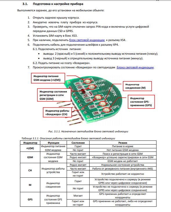

Господа, мне притащили прибор Вояджер с круглой эмблемой в корпусе, вы можете мне прояснить, у этого прибора светодиодная индикация какая-нибудь есть? Подключил питание, но ничего не мигает, не светится... пытаюсь выяснить живой прибор вообще или нет.
418
Voyager 2
(edited by opl 22/04/2019 08:00:59)
Re: Voyager 2
Для диагностики используется внешняя плата со светодиодами
Подключается в разъем с торца.
Смотри инструкцию, страница №11
http://www.ritm.ru/documentation/manual … ul2013.pdf
